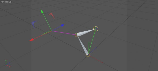

Può essere che il mio problema derivi anche da questo ?
Problema Rigging

Re: Problema Rigging
- cappellaiomatto
- Moderatore
- Messaggi: 1580
- Iscritto il: lun mag 07, 2012 5:12 pm
Prendi ad esempio un braccio, il pole vector devi immaginarlo come un tirante sul gomito che controlla l'inclinazione del braccio
Per tirarli fuori una volta che hai creato il tag ik (spero con il comando create IK chain) premi il pulsante Add Pole dentro al tag
ti creerà un oggetto nullo
tiralo fuori e vedrai che con quello controlli l'inclinazione
Come dicevo prima....se non vuoi impazzire a rifare tutto da capo ogni volta guardati qualche tutorial valido.....il rigging è una di quelle cose che non può essere imparata in maniera casalinga.....ci sono regole abbastanza precise da rispettare, gerarchie, pole, goal etc etc.
