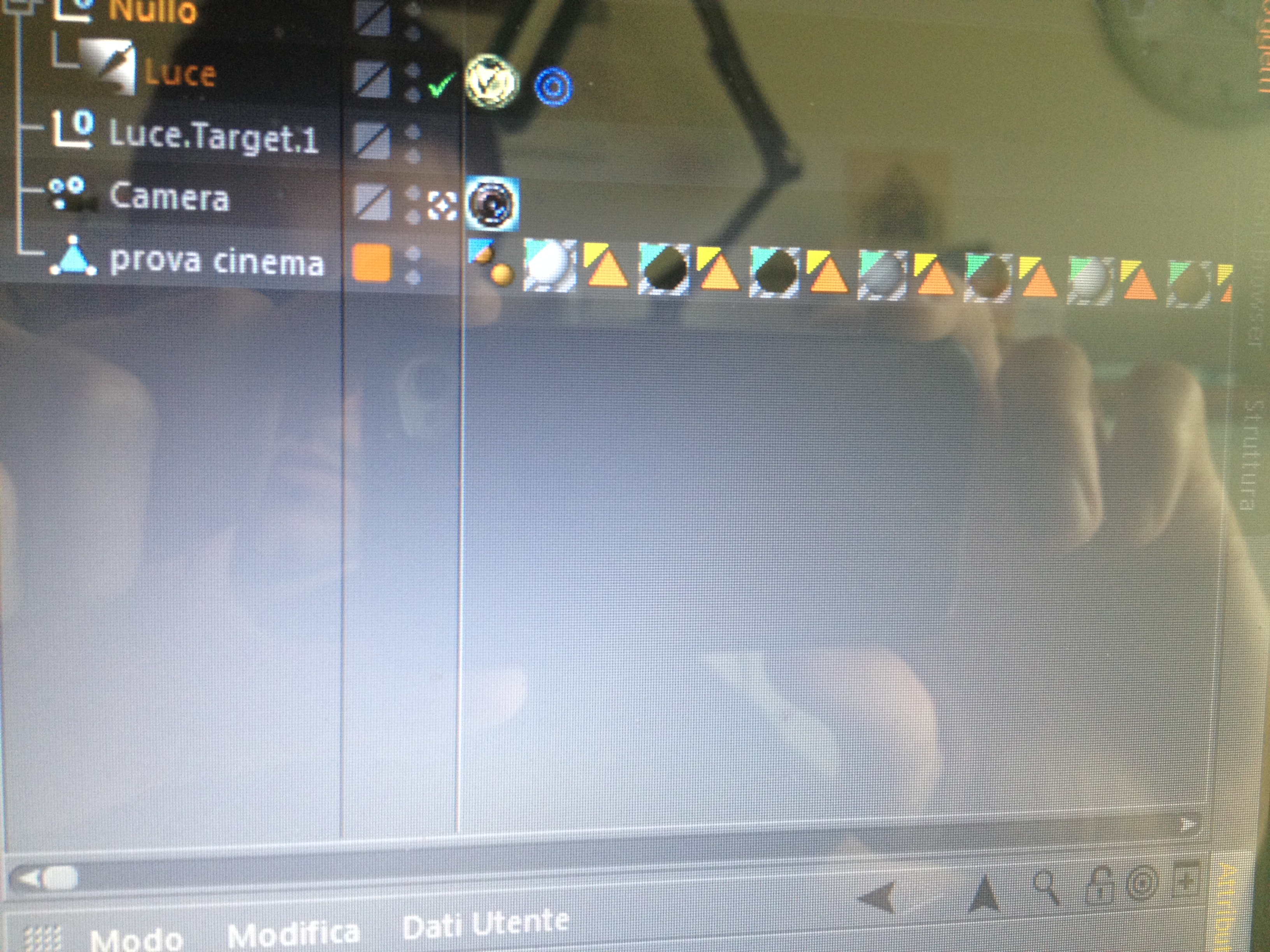

salve sono nuovo del forum e da pochissimo mi sono messo a fare progettazione 3d quindi scusate il lessico magari non appropriato.
avendo modellato con un altro software ho importato in cinema il file obj con riptide...benissimo.
adesso volevo sapere se riuscivo a dividere tutti gli oggetti e i materiali importati visto che dopo l'importazione mi visualizza la modellazione in un unico blocco....vedere allegato.
ringrazion
Angelo

Se hai la versione 14 o 15 (le precedenti non ricordo se ci fosse) puoi selezionare l'oggetto unico>>menù Mesh>>Conversion>>Polygon Groups to Objects. Così facendo dovresti riuscire a scomporre la mesh in tanti "pezzi" a cui poi applicare i materiali. Temo, però, che li dovrai riapplicare uno a uno ai vari "pezzi" che compongono l'oggetto...........
