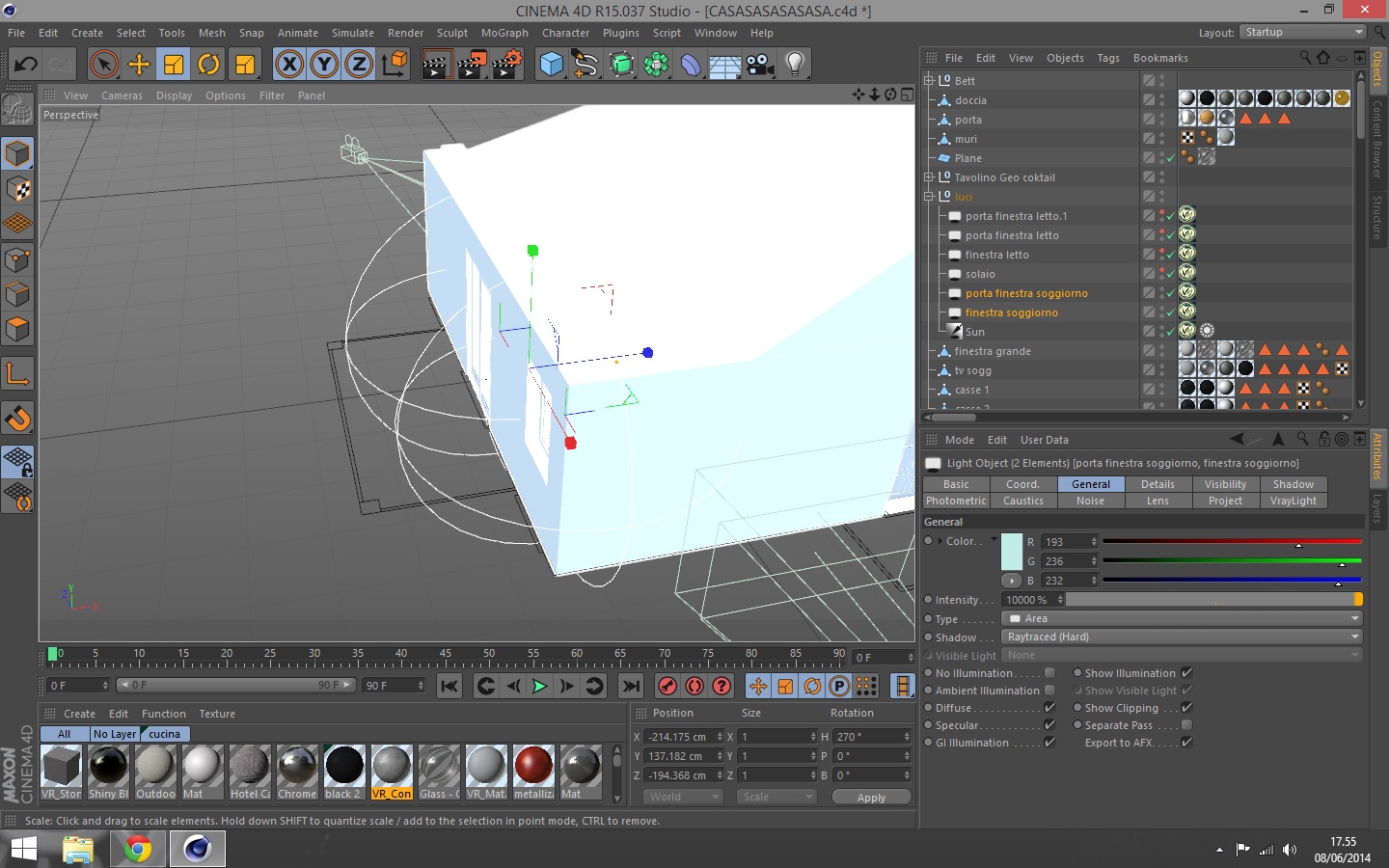

Allora ho provato con questa impostazione, poi ho fatto un render con impostazioni luce area a 100 di intensity (3 luci per l'esattezza, due quelle che vedete e una terza dall'altra parte in quanto sopra c'è un soppalco). Infine ho un sole inifinito ad intensità 600%, con la mia posizione attuale e l'ora impostata su 14.30.
Questo è il risultato poi messo in photoshop e fatto diventare più calda la scena, anche se sarei indeciso se tenerla fredda o calda...
Per quanto riguarda il sole è posizionato così come vedete in foto, è corretto? In pratica è puntato sulla facciata della casa.. :/
Come grandezza delle luci area invece sono così..
