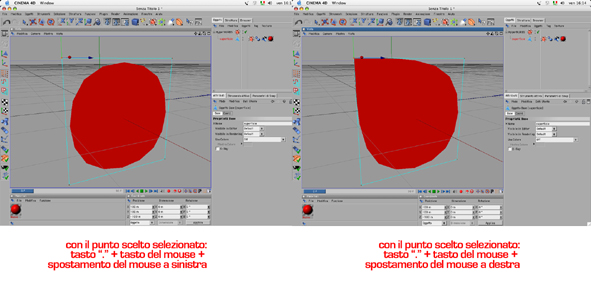

posso provare a risponderti io:
è molto semplice, è sufficente selezionare il punto o il lato che vuoi rendere appuntito o netto quindi, tenedo premuto il tasto "." (punto) sposti il mouse a destra o a sinistra. In real-time dovresti vedere i cambiamenti. Spostando il mouse a sinistra smussi, a destra appuntisci!
Fammi sapere, ciao.

X Luca-R: ho fatto ciò che mi hai consigliato....ma non è accaduto nulla. Grazie lo stesso.
....forse mi sono dimenticato di dirti che, oltre a selezionare il punto o il lato, a tenere premuto il tasto "." e a muoverti con il mouse a destra o a sinistra... devi anche tenere cliccato.
Se non succede ancora nulla.. preoccupati
Prova così e fammi sapere... sono curioso.
Luca
p.s. garantito che funziona, ed è anche più semplice e immediato.

Per togliermi ogni dubbio sono andato a controllare nel "Command Manager" di C4D nella mia attuale configurazione ed infatti il "." non è assegnato a nessun shortcut ecco perchè non funziona.
Molto probabilmente nella tua configurazione di C4D hai uno shortcut asseganto al "."!
Ciao e grazie
Sono però andato a rispolverare il vecchio manuale di C4D (in inglese)... al capitolo 7 (Weighting HyperNURBS models), paragrafo "Interacive weighting" dove viene spiegata la tecnica che ti descrivevo, se hai voglia e tempo dacci un'occhiata. Te la consiglio perchè personalmente la trovo molto più pratica e veloce del tag.
