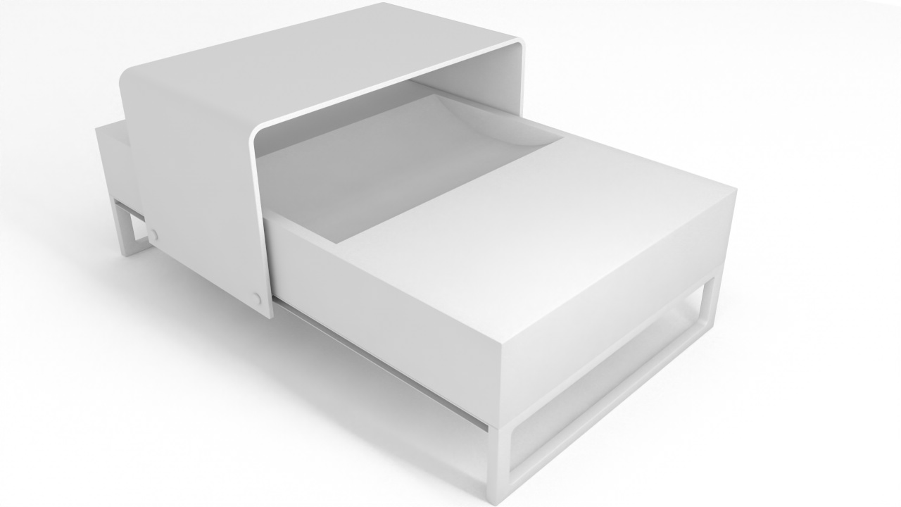

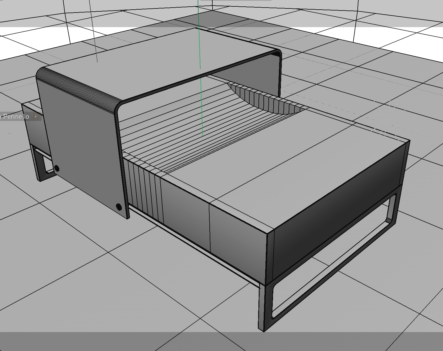

Ebbene per comodità, giusto per non andare troppo a ritroso per avere il quadro completo, posto il modello del tavolino che ho dovuto rifare di sana pianta perché non so come ma ho perso quello modellato e che potete vedere ad inizio di TOPIC. A seguire il tavolo originale che bene o male vorrei ottenere e infine sempre il modello in Gouraud Shading (Linee) perché mi serve per chiedervi:
1) Può andare come modellazione? È praticamente tutto leggermente smussato negli spigoli tranne nella parte curva incavata nel blocco in Wengè.
2) A proposito della parte curva in vetro. L'ho fatta nella prima maniera che mi è passata per la mente ovvero dove aver fatto più tagli possibili senza esagerare ho estruso a ZERO prima e abbassato i vari spigoli poi per rendere la curvatura. Può andare o potete suggerirmi un modo più adeguato e naturale di ottenere quel ripiano in vetro concavo? La curvatura quanto più morbida possibile intendo. E importante farmi una corretta idea in tal senso in quanto immagino che per rendere quel tipo di materiale dovrò sconnettere la MESH CURVA per dare un minimo di spessore. O sbaglio?
