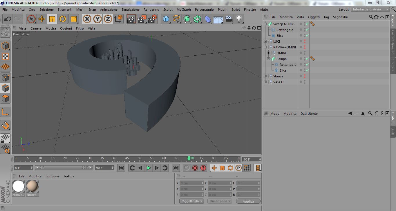

Buongiorno a tutti. Sono un novellino, quindi potrei uscirmene con qualche "blasfemia" Mi servirebbe una mano per fare una rampa elicoidale. Il mio obbiettivo è far sì che la rampa inizi da terra con altezza 0 e sviluppandosi lungo l'elica arrivi fino a raggiungere i 2 metri. L'importante è che la rampa rimanga poggiata a terra insomma e che aumenti progressivamente di altezza. Qualcuno può aiutarmi?
Ciao, dall'immagine sembra che hai impostato bene gli oggetti......la sweep è lo strumento adatto. Per regolare l'elica devi selezionare l'oggetto "elica" e nella gestione oggetti aggiustare i parametri e le misure secondo le tue necessità (in particolare angolo iniziale e finale ed altezza). Dovrai adattare il rettangolo di conseguenza e disattivare il bankin dall'oggetto Sweep Nurbs.
Alla fine ho risolto con un'altra rampa nella cui Sweep l'Elica aveva altezza pari a quella del rettangolo della prima Rampa (in cui l'elica aveva altezza 0, quindi non cresceva). Dopodichè Booleana tra le due e les joeux sont faits
