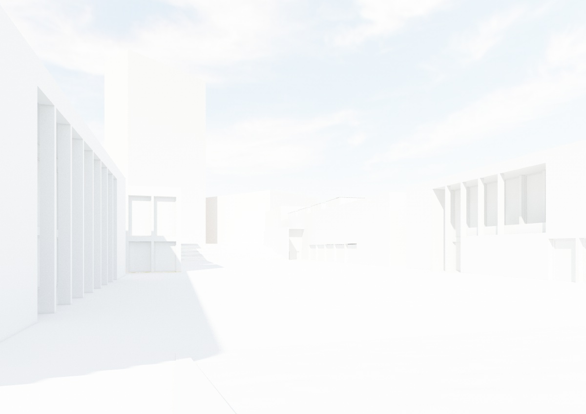

grazie ragazzi, in pausa vi rispondo mettendo anche le prove senza materiali da cui sono partito inizialmente

m.corsico ha scritto:...credo sia un problema di luci...trovo anche che la scena sia un pò sbiadita..hai settato la gamma a 2.5 ? Hai attivato il linear workflow ? Prova ad abbassare gamma, magari disattivvando il linear e portando la gamma a 1 e vedi che effetto da.
in effetti anche secondo me il problema son le luci (a parte tutte le carenze) , guarda ti allego direttamente la schermata, come vedi i valori sono quelli che mi consigli, si solito li lascio di default ;)
masterzone ha scritto:purtroppo ti sei imbattuto nel classico progetto cubico, dove per farlo venire fuori c'e' da mandare parolacce...
A Firenze i prof vanno matti per questa loro ricerca della razionalitá........
masterzone ha scritto: 1° consiglio:
togli tutti i materiali e lavora sul bianco, va bene lavorare con il cielo fisico di vray anche se io metterei un HDRI nell'ENV, diurno e lavorerei solo con quello, mettendo poi separatamente una luce INFINITA per la botta diretta del sole, perche' altrimenti l'HDRI ti fa solo un ombreggiatura indiretta piu soft...
quindi mi consigli di evitare una DOME e continuare con la procedura "classica" dell'hdri in enviroment, come nel primo esempio che ho postato?
(aggiungendo peró anche il cielo fisico)
masterzone ha scritto:3° consiglio:
prova ad utilizzare come GI, il BRUTE FORCE, mettendolo tramite i presettaggi, BR BR, poi lo puoi modificare per farlo meno polveroso...e' vero che e' piu lento, ma fa un lavoro stupendo in situazioni di geometrie povere, ogni interstizio che hai diventera' piu marcato, una specie di AO, che il BR fa in maniera molto naturale, e viene molto bello anche se avrai un calcolo piu lungo..
mai usato... :-((
Come mi consigli di impostarlo? sia in Primary che Secondary bounces?
Disattivo l' AO in questo caso?
masterzone ha scritto:4° consiglio:
prova mille volte il taglio di luce, perche' con situazioni cubiche come questa, l'inclinazione del sole puo' cambiare tutto, va bene tenere una zona in luce, ma cerca di mettere il sole in modo avere ombre un po lunghe e magari il piu possibile l'architettonico in contro luce, ovvero in ombra, la parte in ombra fa risaltare molto i chiaro scuri, quindi cerca di postare il taglio del sole in modo da avere un maggior risalto...perche' la parte destra non e' male, gia mi piace, intendo dire come costruzione, pero' gli hai dato una fiammata sulla facciata ed e' un peccato...
col sole a dx mi metteva in luce la parete che chiude la sinistra risultando bruttina da vedere in quanto sovraesposta...cerco una soluzione piú felice anche per far risaltare il portico che altrimenti si perde
allego le varie prove con luce dome, non mi pareva cosí brutta senza materiali :?
