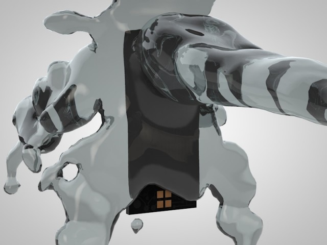

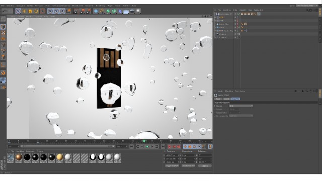

Ecco come viene, ho modificato hdr perchè mi serve un ambiente neutro.
Messaggi: 10590
Re: Acqua in bottiglia
GRANDE!!!
