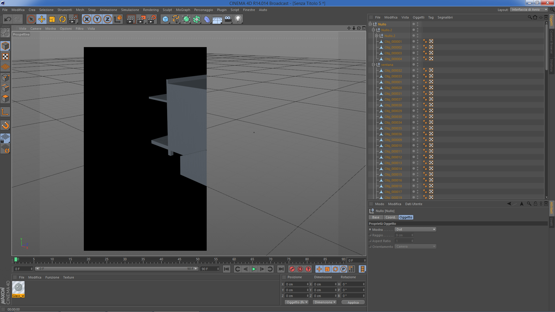

Buona sera gente..domanda urgente! sto lavorando alla tesi di un amico e non so cosa ho premuto col mouse ma il modellato è sparito dalle viste, i layer sono presenti e se lancio il render appare come se tutto fosse ok, ma non lo vedo :o
Devo iniziare a mappare e lanciare i render nella notte, help!!

potrebbe aver schiacciato qualcosa nei livelli? prova a dare un occhio nel broswer livelli e vedi :)

Oppure dal menu n alto: select->unhide all (mostra tutto)

scusate l'assenza ma la scadenza non mi ha lasciato molto tempo...mi son dovuto arrangiare con un altro computer perchè non son riuscito a trovare la soluzione.
Il comando "mostra tutto" mi rimane disattivato pfiu
Allego una piccola registrazione della schermata

ok... nell'editor, dal menu Filtro accertati che sia attivata la voce Poligono... nel dubbio scegli la voce "Tutti"

Arkimed ha scritto:ok... nell'editor, dal menu Filtro accertati che sia attivata la voce Poligono... nel dubbio scegli la voce "Tutti"
Se ci fosse la possibilità ti offrirei una cassa di birre :idea:
