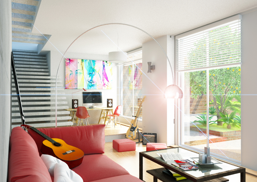

salve a tutti!!! ;)
volevo postare la mia soluzione per questo test...
fatemi sapere cosa ne pensate...
fabry.arya
Messaggi: 37
Iscritto il: gio giu 17, 2010 9:00 am
Re: Test Rendering Interno.
Messaggio da fabry.arya »
Ciao , complimenti per il render è bello ricco di dettagli , a mio parere però perde di realismo a causa dell'effetto bagliore messo in post produzione.
Ok che la lampada Arco ha la cupola cromata ma non vedresti mai un bagliore in quella posizione perché la luce entra dalla parte opposta e nemmeno se utilizzassi il flash per fare la foto avresti un effetto così marcato(ovviamente sempre a mio parere).
Secondo me dovresti concentrarti più sui materiali della chitarra, del divano e dei pouf che sembrano poco reali.
Per il resto ottimo lavoro complimenti.
Se vuoi posta anche i parametri che hai utilizzato per il render.
ciao ciao

bird
Messaggi: 411
Messaggio da bird »
grazie fabri... consigli molto apprezzati!!! :idea: sei molto gentile!!! :idea:
metterò i settaggi di render appena arriverò a casa :roll:
ciao a presto

esablone
Messaggi: 2088
Località: Pescara
Messaggio da esablone »
I parametri sono sempre ben accetti, anzi sono una prerogativa di questo post.
Concordo con Fabri ed aggiungo che un po più di chiaroscuro non guasterebbe.
Ettore.
bird
Messaggi: 411
Messaggio da bird »
...allora amici... :) ho usato due luce area alle finestre settate di default a 100%; una luce infinita+sun settata anche questa di default a 100 e poi i vari settaggi di rendering...
GI :IM+LC
IM: Min Rate -3
Max Rate 0
Hemisperic subdivision 125
Interpolated samples 90
LC: Subdivision 2000
il resto quasi tutto di default.
:roll:
poi volevo chiedervi un consiglio su come salvate i vostro render definitivi: tiff, jpg, psd, ecc. e a quanto dpi ci mettete per generare il render 72 - 150 - 300 ( altro)... :P :P
consigli per i tessuti??? :P :P :P
