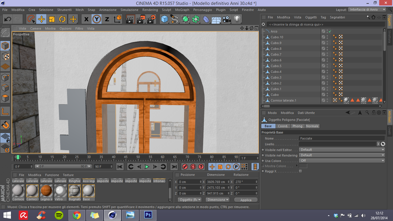

Ho questa finestra ad arco come si vede dalla foto allegata,e dovrei fare delle mattonelle che la circondano tutta..ho iniziato creando dei semplici cubi e modificando le dimensioni per renderli delle mattonelle.Ma ecco che arriva il problema: che razza di strumento o combinazione devo usare per rendere un lato delle mattonelle curvo in modo che segua l'arco della finestra?
Le ho provate tutte:( non ne so molto di cinema quindi mi rivolgo a voi esperti!
vi ringrazio in anticipo
Re: Modellazione mattonelle
Con Mograph oppure, se non lo hai, con il tag "Allign to Spline". Con ambedue devi preventivamente ricavarti la Spline-guida. Seleziona l'arco, mettiti in modalità "Edges", seleziona l'arco>>menù Mesh>>Commands>>Edge to spline. In questo modo ricavi il "percorso" delle mattonelle..........che razza di strumento o combinazione devo usare per rendere un lato delle mattonelle curvo in modo che segua l'arco della finestra?

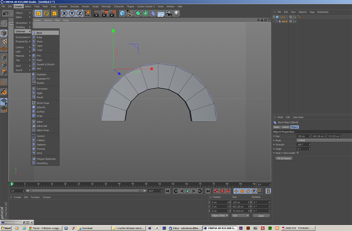

da quando in qua le mattonelle hanno una forma trapezioidale???
una cosa é disporle ad arco, una cosa é deformarle.
il deformatore bend é comodo, ma quello che ne risulta non é un vero arco, in termini di costruzioni edili.
se il tuo fine é architettonico, per me quello é un errore!
un altro metodo comodo per disporle ad arco, ma solo se il tuo arco deriva da un cerchio il cui diametro é pari all'apertura della parte inferiore della porta, é il comando schiera.
se l'arco ha un raggio diverso, invece, quoto il metodo del vampiro.
