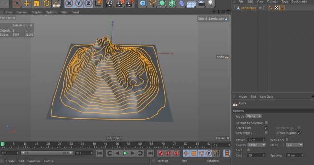

si.. ed è anche molto semplice...
vai in modalità Edges, selezioni il knife in modo plane, deselezioni Restrict to Selection, selezioni Select Cuts, selezioni X-Z in Plane, imposti il numero di tagli (cuts) e lo spazio tra i tagli ( Spacing) e ti fai i tuoi bei tagli preimpostati.
una volta creati i piani vai nel menù Select e clicchi su set selection ( in modo da salvare la selezione ), ti sposti nel menù Mesh/Command e clicchi su edge to sline.
va da se che una volta ottenute le spline delle curve di livello, ne fai quello che vuoi...

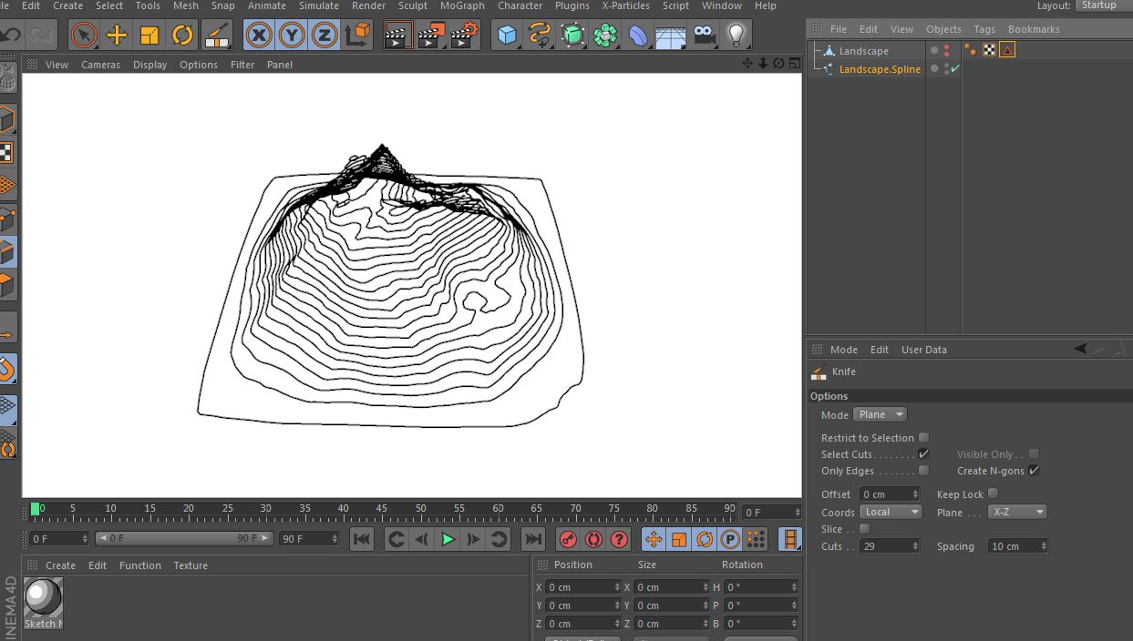

Ciao Abe, alla fine mi stai aiutando molto volevo chiederti l'ultima cosa: le linee di livello, nella seconda immagine, le hai ottenute con sketch and toon? O con il cell render? Io vorrei ottenerle con sketch and toon perchè ho più possibilità di gestirle. Ma non riesco ad escludere lo sfondo, riesco a renderizzarle, ma con lo sfondo sotto. Tu invece hai il bianco sotto. come fai?
Graie infinite.
Ale.
abe3d
Messaggi: 1150
Re: curve di livello
Messaggio da abe3d »
Ciao, se per sfondo intendi la "landa", devi semplicemente fare come faresti in un normale render, cioè disabilitare la mesh.
Se fai caso alla seconda immagine da me postata ( quella con soltanto le curve di livello) a fianco dell'oggetto, ci sono due pallini rossi, il primo disabilita la visualizzazione dell'oggetto nella viewport e il secondo disabilita la visualizzazione dell'oggetto nel render... tutto qui...
