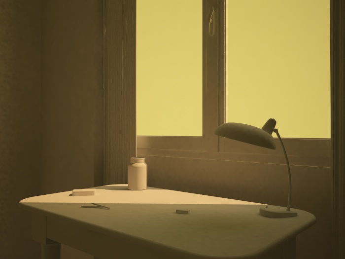

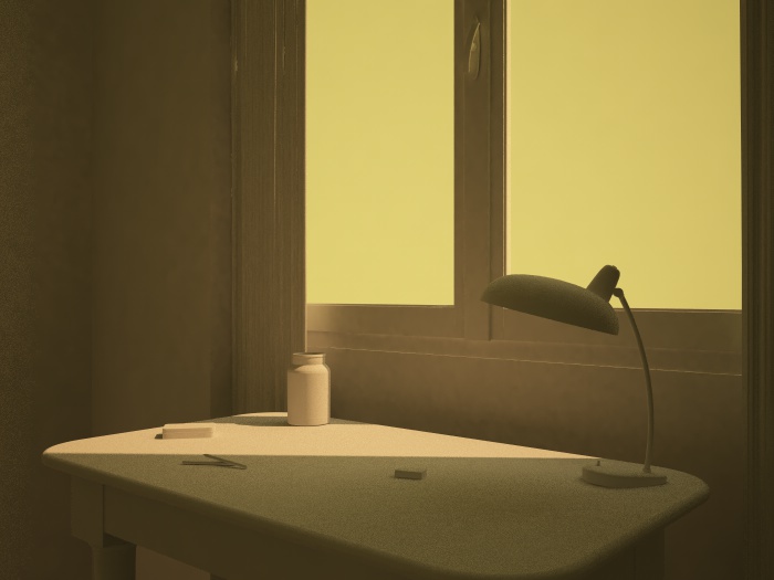

Come prima scena da realizzare con vray ne ho scelta una che probabilmente non saprei illuminare bene nemmeno con il motore fisico.
Ho iniziato ad illuminare con una luce infinita usata come physical sun e sky (premetto che ho trafficato un po' con turbidity e filter color e la luce è oggettivamente troppo gialla) e questo è il risultato
Poi ho aggiunto la solita area alla finestra e qui i dubbi maggiori. Anche se nelle impostazioni della luce di c4d le assegno ombre area, una volta assegnato il vraytag, l'ombra diventa raytracig e la decadenza non può essere scelta. IN ogni caso vado avanti a fare qualche test, manuale alla mano e provo a capire la differenza tra normal light qui sotto
e portal light che ho subito pensato fosse simile agli skyportal di 3ds max
La normal mi rende molto più scure le parti in ombra, mentre la portal lascia l'illuminazione abbastanza simile marcando di più zone come l'attacco tra finestra e maniglia.
Ora detto questo, voi come procedereste?
In fondo si tratta di un WIP, quindi ogni commento e critica, indipendentemente dalla luce, è sempre gradito

Io non smanetterei i valoriti del sun+sky come ad esempio turbidity, cancella e riassegna il tag, lasciando tutto di default.
La differenza tra normal e portal light è che la prima crea una luce, mentre la portal aiuta la luce esterna (in questo caso sun+sky) ad entrare nella stanza; la normal crea ombre più nette e personalmente è quella che prediligo di più.
Se non l'hai utilizzata io userei la physical camera di vray, in modo da poter gestire ulteriormente la luminosità dell'immagine ed avere un approccio più reale possibile.
Dopo aver resettato il sun+sky e aggiunto un'eventuale luce area potresti iniziare con i materiali per capire se agire ancora sull'illuminazione ;)

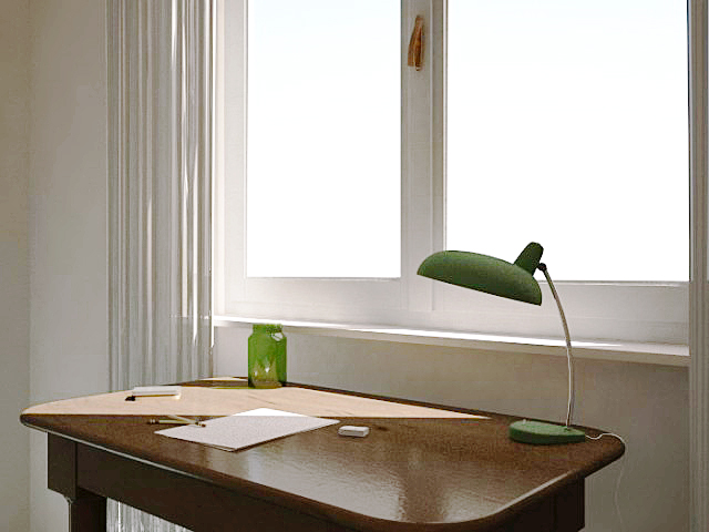

Ho seguito i tuoi consigli e ricominciato da zero, avevo già assegnato il tag physical camera, ma ci vado molto piano perché mi pare abbia una sensibilità diversa da quella a cui sono abituato. Qui ho un f-stop impostato a 6
Ho abbozzato i materiali e devo dire che per ora proprio non li capisco, ma probabilmente si nota :-(( in particolare la tenda e il vetro del vaso, non somigliano molto a quello che avevo in mente, nonostante i vari tutorial che sto sfogliando

L'ho portata molto velocemente su ps e secondo me l'illuminazione è migliorabile ma non di tanto, alla finestra non hai usato la normal a quanto vedo (si vede l'azzurrino del cielo), magari prova a rinforzare l'illuminazione aggiungendola.
Per quanto riguarda i materiali l'unico che mi convince è il legno del tavolo, per il resto è tutto da migliorare secondo il mio parere.
Posta magari gli screenshot dei vari materiali ;)

Si ho usato sia l'area normal che il physical sun e sky. Probabilmente ho lasciato l'intensità dell'area troppo bassa visto che l'infinita mi illumina già parecchio la scena. Oggi faccio altre prove e posto.
Tra le cose che non mi sono chiare, sky intensity multiplier e intensity multiplier for phys can sono i due parametri da modificare per regolare l'intensità di cielo e sole? Posso portarli anche a valori inferiori al 100% o questo significherebbe che qualcosa non va?

l'immagine pecca di composizione fotografica prima di tutto, manca il soggetto principale
assolutamente va migliorata la texturizzazione della lampada, finestra e tenda

Hai ragione. L'idea originale era di fare un'inquadratura frontale di quella che dovrebbe diventare una modesta casa anni 50-60 e infatti ho ancora quella camera nel progetto, ma poi ho trascurato ogni altro aspetto per cercare di capire vray.
Visto che sono meno di un novellino, tu come miglioreresti i materiali?
Intanto ecco i miei.

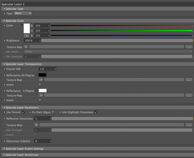

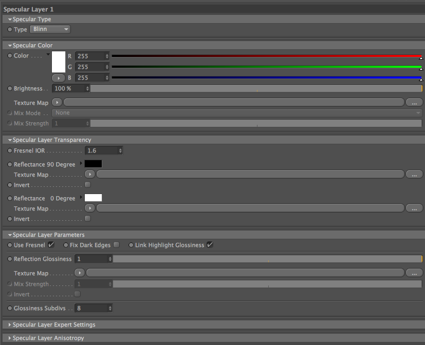

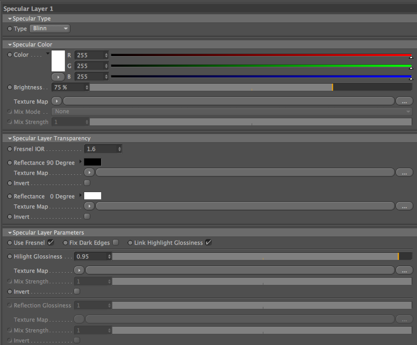

Specular del vaso
Specular del vaso

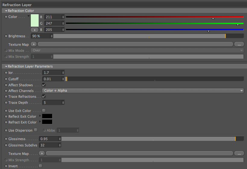

Refraction del vaso
Refraction del vaso

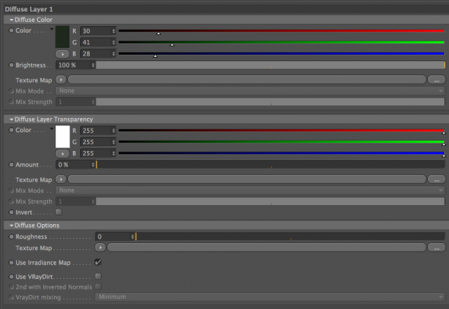

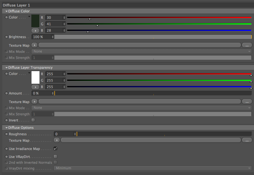

Specular della lampada
Diffuse della lampada
Questi sono gli unici canali attivi, tra l'altro non sono sicuro di aver modificato ad esempio alcun parametro dello specular del vetro.

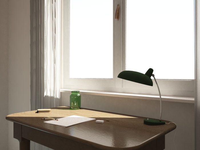

Per concludere in bellezza, ecco un'altra prova. Penso di aver bilanciato meglio area e infinita
