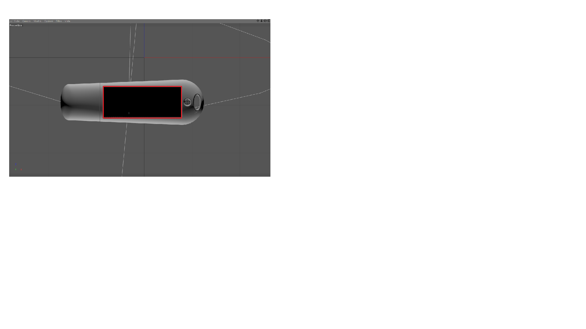

Salve,
Allora sto creando una piccola animazione con questo oggetto che consiste in una semplicissima rotazione sull'asse x in cui però vorrei che sulla superficie rettangolare ad ogni rotazione di 180°(poiché su tutte e due le facce c'è la superficie) vi sia un cambio d'immagine.
Grazie in anticipo
