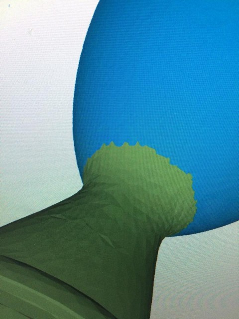

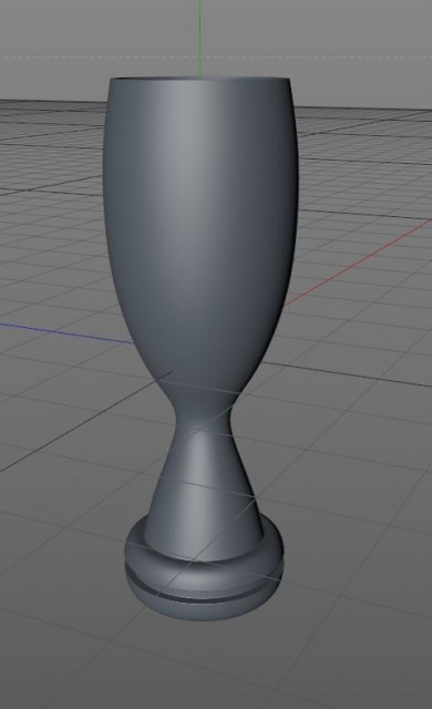

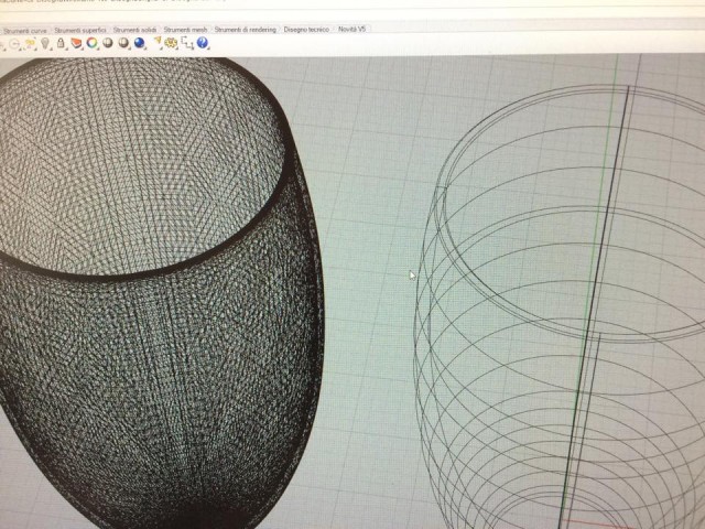

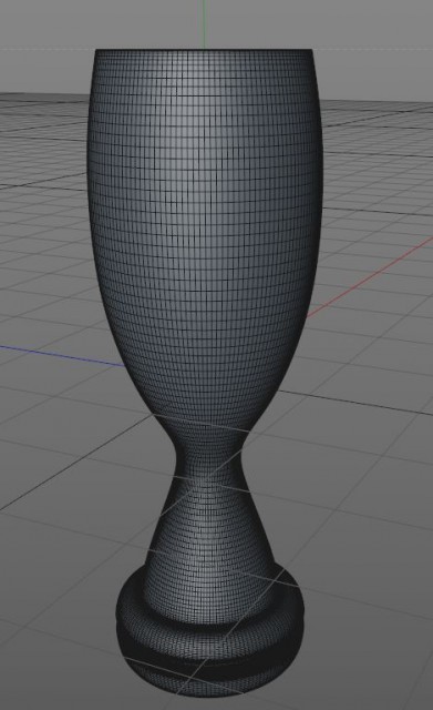

Sto facendo per un amico una coppa che lui vorrebbe stampare in 3D. Ho preparato il primo modello di prova, l'ho fatto di buona qualità e come si vede in foto le superfici sono regolari e lisce. Ho esportato il file in .STL e consegnato alla ditta che fa stampe 3D. La ditta mi ha ritornato delle foto del file dicendomi che è tutto irregolare e che la cosa richiederà ulteriori lavori di levigatura e mi ha chiesto, visto la semplicità del modello, che al limite possono ridisegnarla loro con CAD e mi hanno dato un esempio veloce per farmi capire la differenza tra il mio modello e quello loro.
Chiedo se bisogna seguire una particolare procedura d'esportazione e/o modellazione visto che il formato .STL mi triangolizza tutta la mesh dandomi un sacco di problemi in fase di stampa.
Grazie mille.

Posso solo dire che nella mia esperienza di stampa 3D cinema ha qualche problemino di esportazione, sopratutto per quanto riguarda le boleane. Poi vedendo l'immagine del vaso non mi sembra così complicato da stampare. L'unica cosa potrebbe risultare molto pesante in gestione in quanto pieno di mesh.
Re: Stampare oggetti in 3d con cinema
Per il "pieno di mesh" non l'ho capita, scusami. La coppa è una mesh unica.

Scusa forse mi sono espresso male io, ma dall'immagine mi sembra che tu abbia messo una superficie di suddivisione quello aumenta enormemente il peso del file. Forse era quello che ti dicevano che non andava bene. Se poi non l'hai usata mi sbaglio io
Per le dimensioni non sono un problema, io ho una stampante che arriva ai 40 cm in altezza superati i quali l'oggetto si può costruire a pezzi e poi incollarli. Per l'esportazione di cinema dovrei vedere il file per dirti di preciso se è "stampabile" o meno. In effetti 4,7 mb non sono pochi per un .STL ma comunque è gestibile.
Se vuoi mandarmi il file gli do un'occhio e ti dico.
