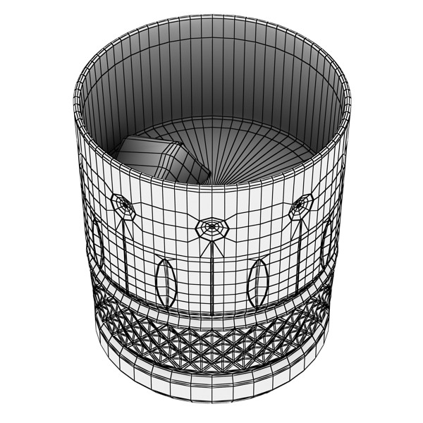

ciao a tutti, è da un po di tempo che cerco di trovare degli escamotage per modellare superfici complesse come potrebbero essere bottiglie o bicchieri in cristallo intagliati ma non riesco a trovare soluzioni che non siano l'uso della boole (pessima in un modellatore poligonale).
come posso raggiungere risultati come questi in foto?

io userei il displacement se nn vuoi uscire pazzo, altrimenti tanta tanta pazienza

nel caso del bicchiere è piuttosto semplice, crei il bicchiere liscio a 0,0,0, ne modelli una fettina ed il resto lo cancelli quindi cloni in circolo la fettina il numero di volte per ricreare la superficie completa.

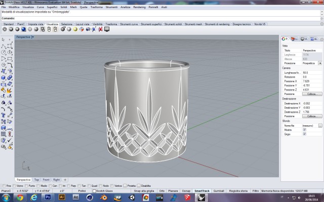

cmq alla fine ho modellato con rhino, molto più smeplice che con cinema per fare queste boiate :!:

Mi fai vedere il modello realizzato con Rhino ?

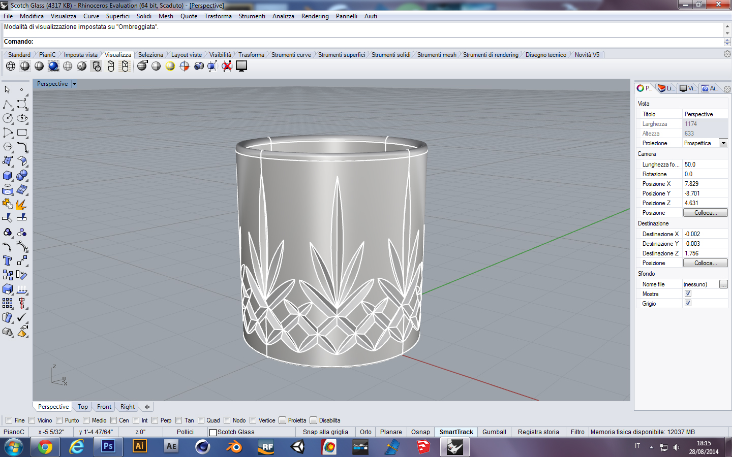

maxrendering ha scritto:Mi fai vedere il modello realizzato con Rhino ?
guarda lo farei volentieri ma non posso perchè è un prototipo di una mia amica designer e finchè non lo "produce" non posso fare vedere niente :P
in parole povere ho fatto alcune sweep con delle nurbs curve e dei rombi ed ho fatto una boole con un cilindro di modo da creare le scanalature
è venuta una cosa simile a questa

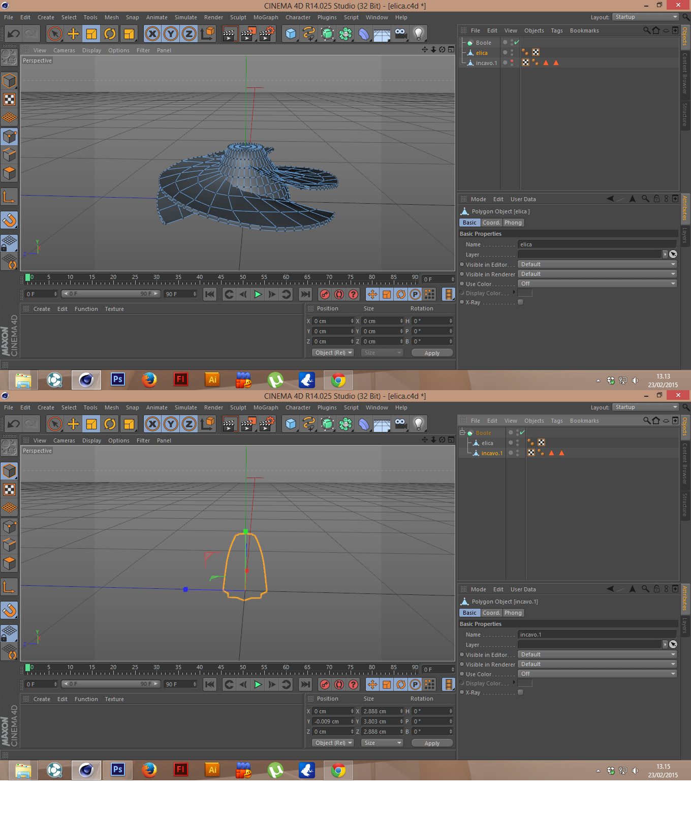

Salve, sono nuovo in questo forum e non so se sto ponendo la domanda nel giuso posto, spero che sappiate o possiate rispondere al mio quesito.
ho disegnato un'elica con c4d e dovrei forarla, ma ogni volta che uso boole mi fa scomparire l'elica sapreste dirmi perchè???

probabilmente l'oggetto che usi è più piccolo dell'elica e l'operazione booleana ritorna un oggetto vuoto.....ma io farei un passo indietro......la tua struttura poligonale ti permette di poter forare senza booleana
cancella un loop dell'elica e estrudi all'interno
dall'altro lato poi ricuci e la maglia poligonale non si incasina
la booleana deve essere sempre e solo l'ultima spiaggia
