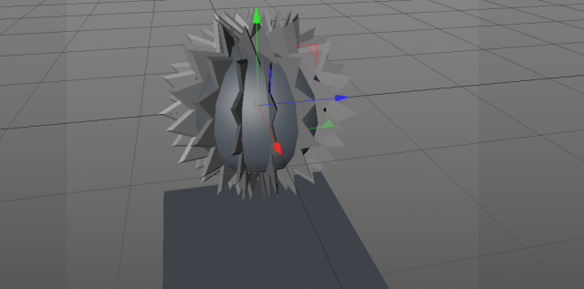

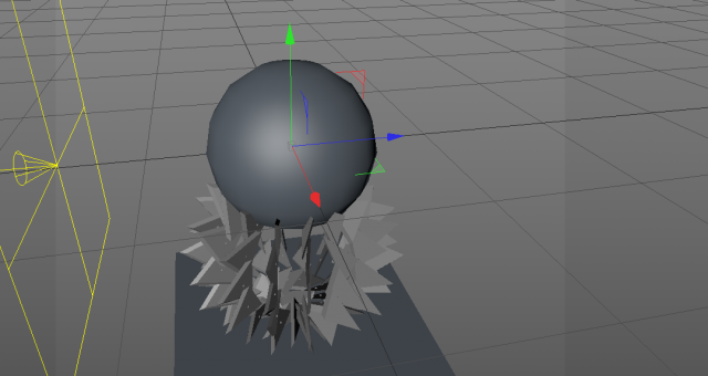

(nelle immagini faccio un piccolo esempio - cloni attaccati ad oggetto...e dopo l'inizio della simulazione i cloni che cadono senza darmi la possibilita di utilizzare la forza dinamica per far camminare l'oggetto)
