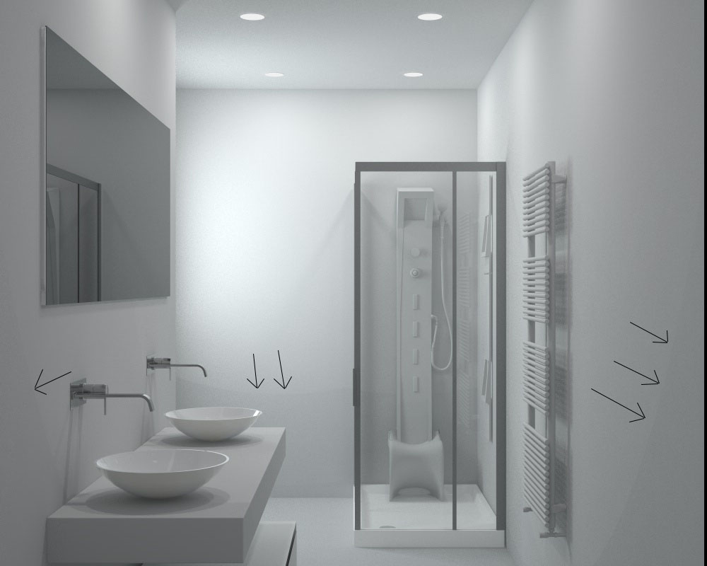

SI giusto posto un render per far capire meglio cosa intendevo,anche se oggi sono riuscito a diminuire molto questro effetto indesiderato con una revisione delle luci in generale,ieri era molto piu evidente direi quasi inguardabile,i faretti per il momento non sono altro che dischi nativi di cinema.
p.s. gia che ci siamo accetto anche critiche e consigli :)

L'ombra in se mi sembra a posto, quell'alone che hai indicato invece è molto inusuale.
Io normalmente i faretti li modello come nella realtà, foro a soffitto e all'interno il corpo del faretto incassato, sorgente luminosa(piccola luce d'area o IES) e se necessario vetrino a coprire.
Senza avere il file sotto mano è difficile dire con certezza da dove nasca il problema, se vuoi posta il file(solo muri e luci, senza arredo) e ci dò un'occhiata domani mattina.

Inserendo i materiali l'alone che c'era è diventato praticamente impercettibile,vista gia consegnata...grazie comunque per l'interessamento.
