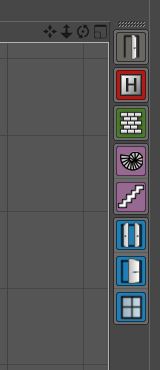

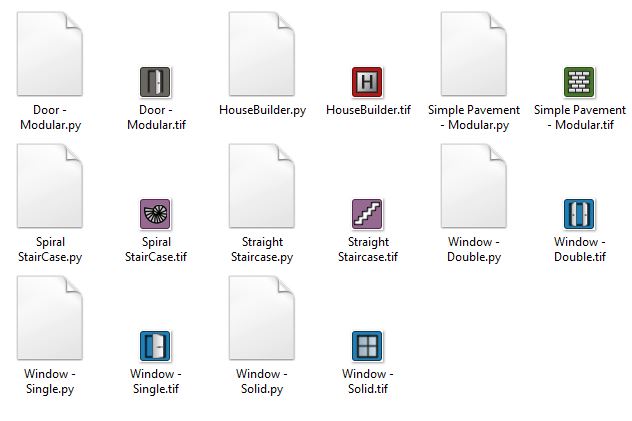

Ciao Nex,
Io l'ho appena fatto con la R16, creandomi dei pulsantini per aggiungere rapidamente i nuovi elementi parametrici dal Content Browser senza doverli tutte le volte andarli a cercare.
Uno script "tipo" per pescare oggetti nel C.B. e aggiungerli diretti alla scena è:
Codice: Seleziona tutto
import c4d
from c4d import documents
def main():
    c4d.documents.MergeDocument(doc,"preset://Studio.lib4d/3D Objects/Windows - Modular/Window - Solid",3)
    c4d.EventAdd()
if __name__=='__main__':
    main()
Questo per esempio mi aggiunge la finestra parametrica ad anta singola.
Una volta scriptati tutti i comandi di cui hai bisogno li ritrovi nella cartella di "CINEMA 4D Rxx /library/scripts/". Per personalizzarne l'icona puoi creare in Photoshop dei .tif di 32x32 pixel (di default al momento del salvataggio il mio Photoshop non salvava la trasparenza, quindi se vuoi fare icone non quadrata attivala) e posizionarli nella stessa cartella degli scripts assicurandoti che abbiano anche lo stesso nome.
Poi volendo, andando a modificare le tavolozze puoi spostarteli dove più preferisci nell'interfaccia (ma questo sicuramente lo sai già 8-) )

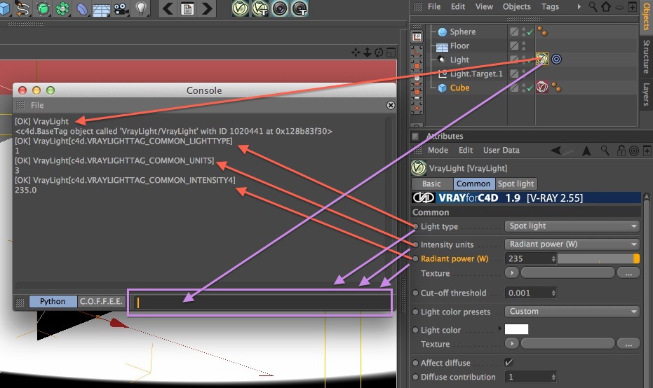

Messaggi: 3568
Re: Icone personalizzate C4d
Sì può fare, basta smanettare un po' e conoscere gli ID delle varie robe. Ricordati che per sapere l'ID di qualcosa puoi trascinarlo nella console e dare invio, così come puoi trascinare qualsiasi parametro dell'interfaccia per saperne nome e valore.
Quando hai queste informazioni fare lo script è abbastanza semplice, di solito... Ti allego un esempio che crea una camera fisica con dei valori di default:
import c4d
from c4d import gui
def main():
    c4d.StopAllThreads()
    doc.StartUndo()
    c4d.CallCommand(5103) #crea una camera
    camera = doc.GetActiveObject() #assegna la camera ad una variabile
    camtag = c4d.BaseTag(1020898) #VrayPhisicalCam tag ID
    #proprietà del tag:
    camtag[c4d.VRAYPHYSICALCAMERATAG_VIGNETTING] = 1.0 #Intensità Vignetting
    camtag[c4d.VRAYPHYSICALCAMERATAG_WB_PRESETS] = 1 # Whitebalance preset 0 (Custom)
    camtag[c4d.VRAYPHYSICALCAMERATAG_WHITEBALANCE] = c4d.Vector(1,1,1) #WB Color RGB 0..1
    camtag[c4d.VRAYPHYSICALCAMERATAG_ISO] = 100.0 #iso
    camtag[c4d.VRAYPHYSICALCAMERATAG_FSTOP] = 8.0 #fstop
    camtag[c4d.VRAYPHYSICALCAMERATAG_SHUTTERSPEED] = 200.0 #shutterspeed
    camtag[c4d.VRAYPHYSICALCAMERATAG_DOFON] = 1 #Dof ON
    camtag[c4d.VRAYPHYSICALCAMERATAG_SUBDIVS] = 6 #Dof subdv
    camera.InsertTag(camtag) #assegna la tag 'camtag' alla camera
    doc.AddUndo(c4d.UNDOTYPE_NEW, camera)
    doc.EndUndo()
    c4d.EventAdd()
    main()
ovviamente se non devi compiere operazioni particolari (potresti chessò, voler creare una camera che sia a metà tra due oggetti selezionati nel manager) la soluzione di Marcok è più semplice e veloce.
