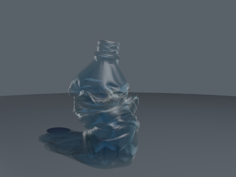

Ciao a tutti, sto facendo delle prove per ottenere l'effetto accartocciamento degli oggetti, utilizzando cloth, deformatori, modellazione e in ultimo pose morph e rigid body.
in questo esempio ho "provato" a fare l'effetto su una lattina di alluminio, un tubo di patatine di cartone e una bottiglia di plastica...
che ne pensate??
PS. non guardate troppo alla modellazione degli oggetti, fatti al volo per prova!!

molto figo abe! Se ti va di spiegare un po' meglio il procedimento sono sicuro possa interessare a molti (a me sicuramente).

questo video spiega come ho ottenuto il foglio di carta, il più semplice tra i quattro modelli.
in generale il metodo è simile per tutti, a parte il barattolo dove ho modellato direttamente a mano e in linea di massima basta ottenere il risultato dalla mesh di partenza, che siano deformatori ( usati per il barattolo e il tubo di cartone ) sia usando il tag cloth ( per poi passare alle correzioni tramite modellazione ).
Appena posso, posto anche l'altro metodo, quello della bottiglia, che invece è il più complesso...
https://www.youtube.com/watch?v=oNikD6_ ... e=youtu.be
Spero possa servire a qualcuno!!!

per chi è interessato, di seguito posto il video "tutorial" della bottiglia.
Mi sono limitato a descrivere il metodo su una forma semplice, ma il sistema e lo stesso anche con mesh più complesse, la differenza forse sta nella triangolazione, non per forza necessaria con un alto numero di poligoni...
In più, nel video ho omesso il tag rigid body da applicare eventualmente alla mesh finale.
http://www.youtube.com/watch?v=UuI7VSJY_2w
