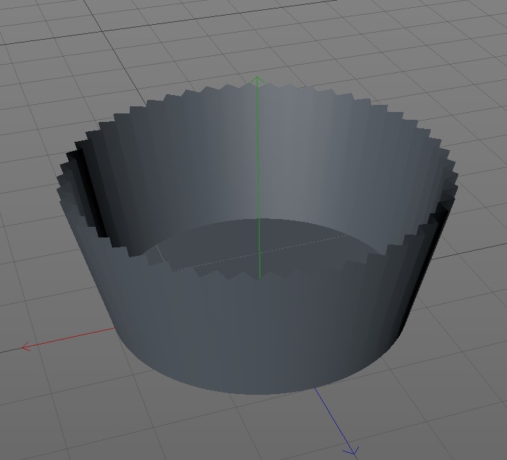

Io ci ho anche provato
Ma come vedi i "petali" mi restano quadrati ed il pirottino ha dei petali che sono dei triangoli smussati e non ho idea se esita e quale sia lo strumento per modificare questo.

utilizzerei la primitiva star con un congruo numero di punti ed il raggio interno poco più stretto di quello esterno
Poi in una loft ed elimini il tappo sopra.

Yess ho risolto così, ho creato due "stelle messe dentro una loft con un adeguato numero di mesh U per far uscire il zig zag e poi ho messo dentro anche un cerchio così mi crea anche la base che diventa rotonda e non più a stella.

ti potrebbero bastare due stelle una alla base con i raggi (interno ed esterno) uguali e l'altra in alto. Così la stella alla base diventa un cerchio ed hai lo stesso numero di punti di quella alta, evitandoti problemi con la loft. Per dare l'effetto "svasato" alla sommità rendi modificabile la stella, attivi i punti esterni e li abbassi finchè ti piace. Buona modellazione.

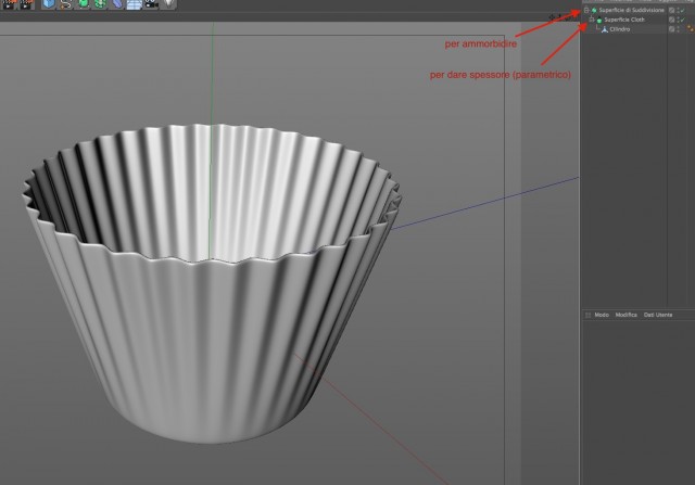

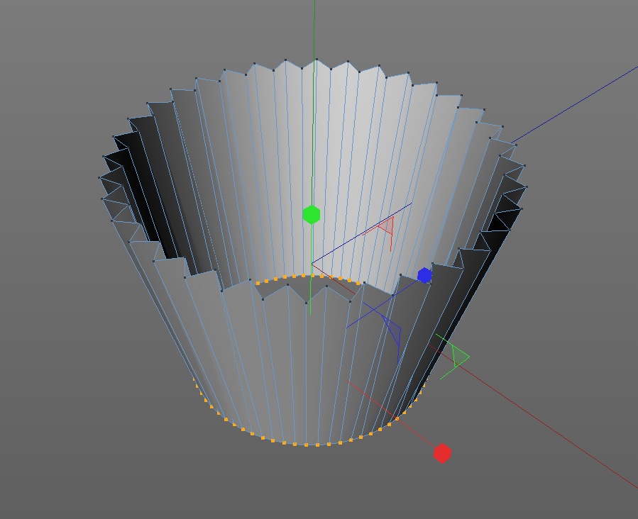

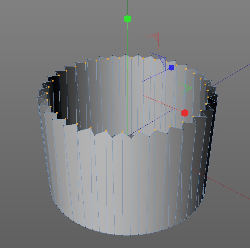

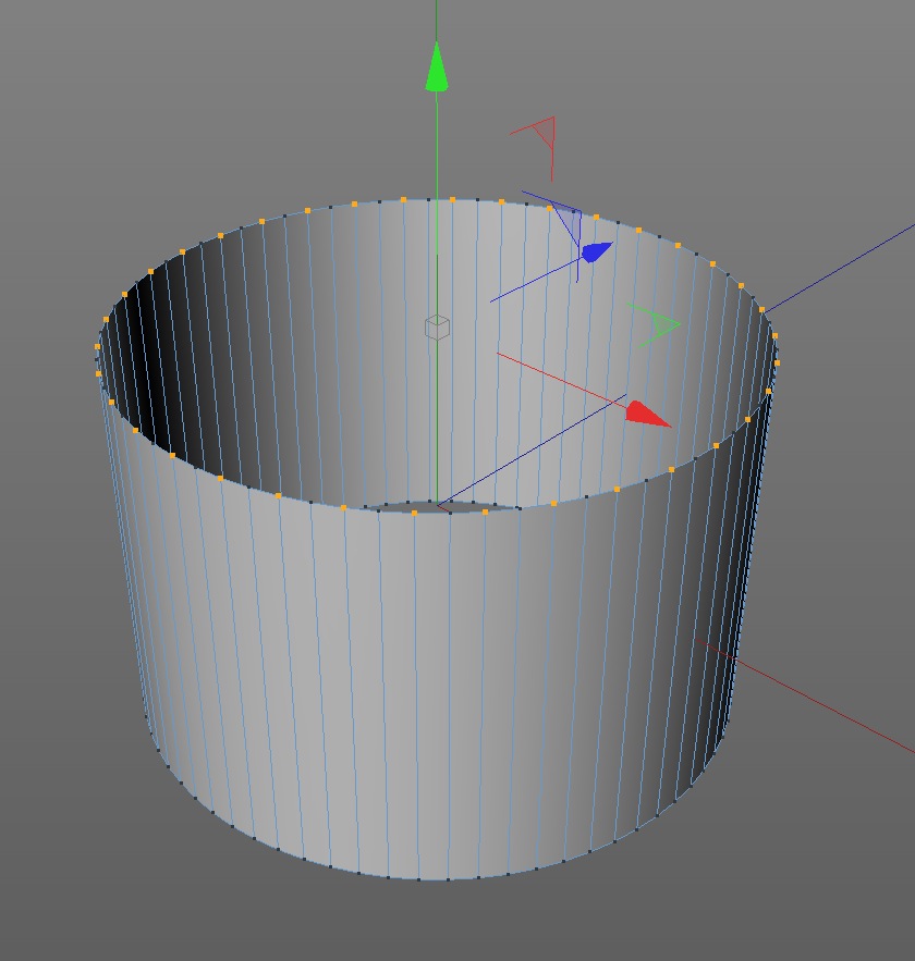

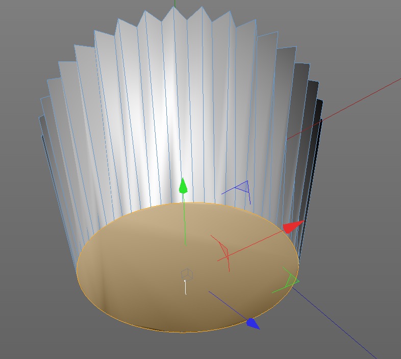

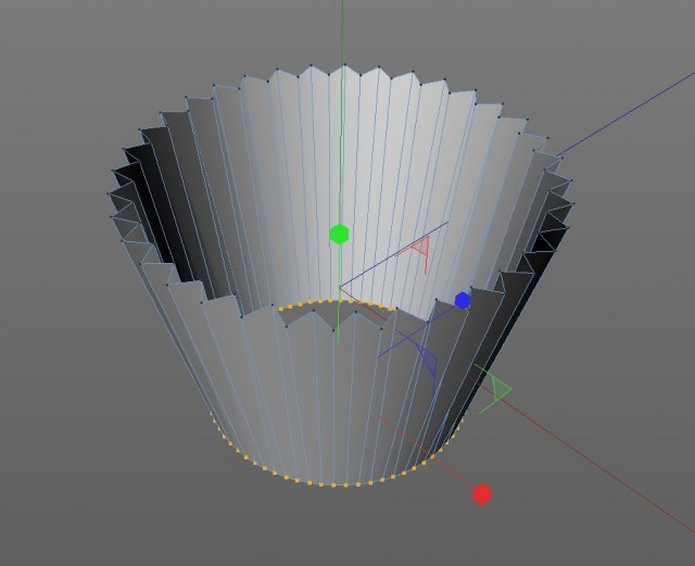

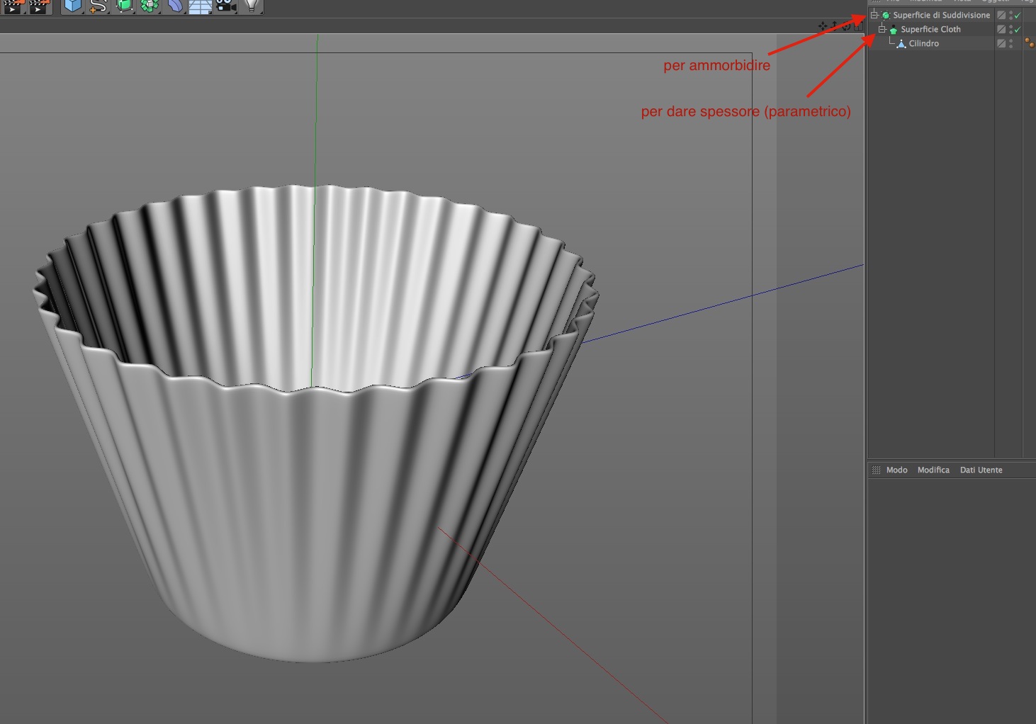

tutto giusto, a me però le spline stanno proprio antipatiche e lo farei così:
Cilindro (con abbastanza suddivisioni e senza tappi), rendi editabile, selezioni i punti sopra alternati, scali quanto basta, chiudi foro poligono per chiudere il tappo sotto, scali per creare la forma a cono, estrudi internamente la faccia sotto per creare un taglio e una mesh più regolare, ne crei un altra e la collassi, metti tutto in cloth nurbs, in hyper ed è fatto :)
al max fai un taglio sotto il bordo alto così l'hyper non smussa troppo e si vede bene lo spessore ;)
