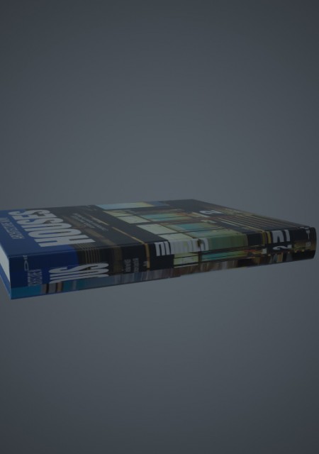

ciao ragazzi..mi sto perdendo in un bicchiere d'acqua.. :-((
devo applicare una copertina a un libro..
ho limmagine che comprende le 2 facciate e la costa.
ma quando applico. faccio cubica e poi adatta all'oggetto non riesco ad aggiustare la costa del libro. :? perchè???
allego iimmagine così magari si capisce meglio
Messaggi: 3567
Re: tag proiezione
ciao, non puoi usare la proiezione cubica perchè è come applicare l'intera immagine (quindi le due facce+costa) ad ogni lato dell'oggetto. Se vuoi applicare quell'immagine mi sa che devi stendere le coordinate UV dell'oggetto in modo da poter usare dopo la proiezione UVW.
