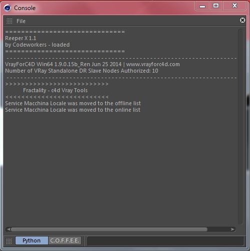

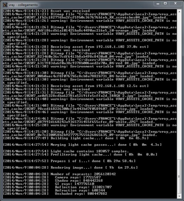

il Vray collegamento ed la Console te li allego...
Anche oggi 9 Ore di render poi C4d in Freezer e perso il render!! :( :( :( :( :(

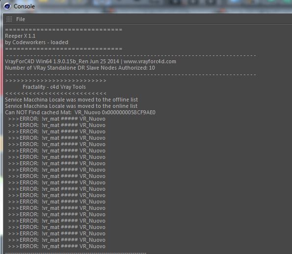

Poi se faccio ripartire il render mi da questo....

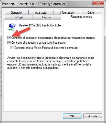

Scusa non avevo specificato....il visualizzatore eventi intendevo quello di windows, lo trovi nel pannello di controllo, strumenti di amministrazione.
Comunque a quanto posso capire dai log ti vanno le macchine offline e dai li secondo me si scatena il bug .
Hai controllato di non avere qualche impostazione che sospende i computer dopo x tempo.
Inoltre vai sulle proprietà della scheda di rete e togli la spunta del risparmio energetico che è abilitata per default :roll:
Per il resto ti consiglio caldamente di contattare laub e mandare i log che hai postato qui
galluppi
Messaggi: 618
Iscritto il: dom mag 06, 2012 11:38 am
Re: Vray 1.9 - C4d R15 si blocca quando salvo e....
Messaggio da galluppi »
Per la scheda di rete avevi ragione! Avevo dei pacchetti abilitati per il risparmio energetico!
