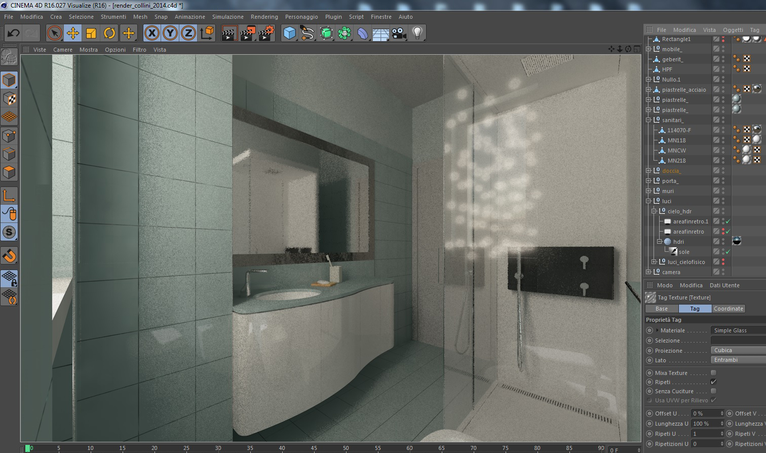

perché mi compaiono quelle macchie di luce sul vetro, anche aumentando la qualità del render il risultato non cambia
sto usando una luce area sulla finestra motore fisico
grazie

Disabilita lo speculare del materiale del vetro. Sono le luci area di cinema che si comportano così da anni.

perfetto
grazie!!
