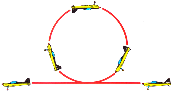

Riguardo alla modellazione del percorso ho risolto,ora dovrei modellare la strada come "giro della morte" come l'allegato in foto
Non so come dare la perfetta forma circolare al percorso,l'ho fatto estrudendo (era una prova) visto che non sapevo come fare per dargli la rotondità.

Mi spiace che ti vada in crash: con le nVidia (stavo parlando di quelle) la R16 và che è una meraviglia con gli ultimi driver. Per il percorso tipo giro della morte: con una Spline disegna il percorso (puoi utilizzare anche una Spline Linear a cui poi arrotonderai i punti) una Spline Rettangolo opportunamente dimensionata, il tutto dentro ad una SweepNURBS............

62VAMPIRO ha scritto:Mi spiace che ti vada in crash: con le nVidia (stavo parlando di quelle) la R16 và che è una meraviglia con gli ultimi driver. Per il percorso tipo giro della morte: con una Spline disegna il percorso (puoi utilizzare anche una Spline Linear a cui poi arrotonderai i punti) una Spline Rettangolo opportunamente dimensionata, il tutto dentro ad una SweepNURBS............
62Vampiro grazie ancora per la tempistica,a saperlo prima avrei montato una nvidia,non pensavo di avere questo tipo di problemi,riguardo al percorso,volevo proprio evitare di utilizzare delle spline perchè non riesco ad ottenere la forma perfetta,oltre al metodo da te descritto che già sapevo,c'è un altro ? Anche solo per fare la circonferenza
