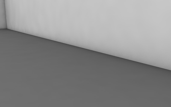

Buongiorno a tutti!
Vi chiedo aiuto per un problemino che vorrei risolvere.
Devo fare diverse animazioni per un video che andrà inserito in un sito aziendale.
Allego un esempio di animazione:
devo animare un oggetto ( si costruisce velocemente ) che poi andrà clonato per riempire un magazzino…
ma vorrei che l’animazione di ogni oggetto (inserito in Clona o creato attraverso Istanza ) partisse in fotogrammi diversi.
Vorrei che si costruissero uno dopo l’altro.
C’è un tag per controllare questo per evitare di spostare le animazioni nella Timeline una ad una???
Grazie.
video esplicativo.
video esplicativo.

Scusate la qualità del video.
L'animazione è molto più veloce eh... la gif mi è venuta lentissima.

ciao, puoi usare un effector Step, disabilitando tutte le voci di trasformazione (posizione/scala/rotazione) ed agendo invece sul parametro Time Offset.

C'avevo anche provato, ma chissà che cosa avevo combinato...
GRAZIE, funziona!
