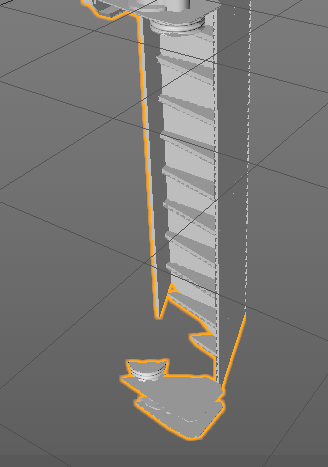

Ciao! Innanzitutto scusate se il titolo non è molto esplicativo ma non saprei proprio qual'è il problema.
Praticamente sto creando una nuova scena per il filmato a cui sto lavorando. Mi succede che le parti degli oggetti oltre ad una certa distanza dal punto di osservazione scompaiono. Il pilastro che vedete in allegato continuerebbe nella parte bassa. Renderizzando invece riesco a vederlo completo.
Ho provato a guardare nelle preferenze e impostazioni ma non sono riuscito a trovar nulla.
E' la prima volta che mi capita.

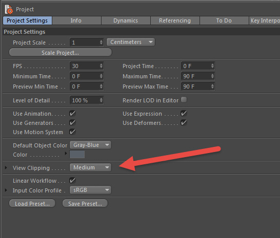

vai nei project settings e aumenta il clipping

Grazie cappellaiomatto :)
