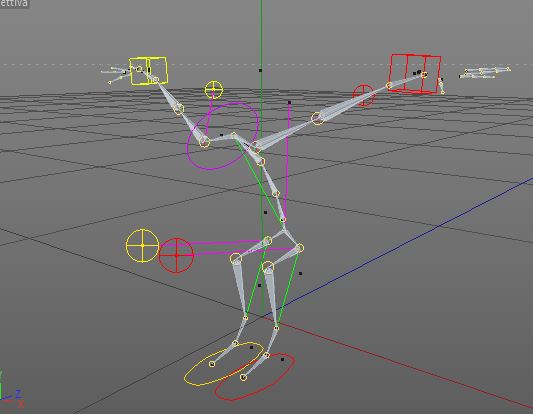

Ho quasi completato il rigging dello scheletro a parte un effetto indesiderato delle gambe come da scree,a rotazione 40° ha una posa inchinata e va tutto bene,ma quando provo ruotare da -1° in poi guardate l'effetto indesiderato..

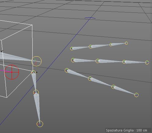

Un'ultima cosa,ho riggato le dita della mano ma quando ho provato a collegarle alla punta della mano la loro posizione cambia,ho pensato che il motivo di questo è perchè ho programmato in xpresso quindi hanno questa alterazione,prima di rifare il rig delle mani,collegarle alle braccia e rifare il tutto in Xpresso,avete una soluzione adattabile al momento ?
Ques'ultima è per sapere se ci sono dei procedimenti per correggere oppure rifaccio il rig
40 gradi.JPG (31.08 KiB) Visto 1080 volte
MENO UNO.JPG (27.95 KiB) Visto 1080 volte

é normale che le gambe si girino male, basta guardare in che posizione sono finite le poles delle gambe stesse: sono incrociate.
sposta bene le poles e vedrai che tutto andrá a posto!
non si capisce bene il problema delle mani, ma se le hai programmate con xpresso é proprio da questo che dipende la loro posizione.

Si lo so che si incrociano i Poli ma succede solo con la rotazione , come faccio a non permettergli di incrociarsi ?

la posizione dei poli delle gambe deve essere indipendente.
sono dei controller che devi poter muovere tu dove ti pare, non devono muoversi da soli conseguentemente a movimenti di altri controller.
normalmente in gerarchia andrebbero messi sotto il controller del bacino o dell'intero personaggio, in modo che se lo muovi avanti e indietro i poli giustamente lo seguono, ma se sposti i piedi a destra e a manca, i poli devono rimanere lí perché devi poter controllare la rotazione delle gambe. é proprio a questo che servono.
(riferisciti sempre al famoso personaggio che ti ho passato, anche per controlalre questa cosa)
