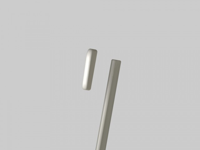

Ciao a tutti, ho un problema relativo alla fase di rendering, se lancio un rendering di prova nella viewport è tutto a posto, ma se mando lo stesso rendering in via definitiva, uno degli oggetti nella scena si sposta, ovviamente senza che io abbia fatto niente perchè ciò avvenga. Ho provato a trasferire tutta la scena in un altro file, a spostare i singoli pezzi separatamente, ma niente, continua a muoversi da solo!
Che posso fare? A qualcuno è già successo?

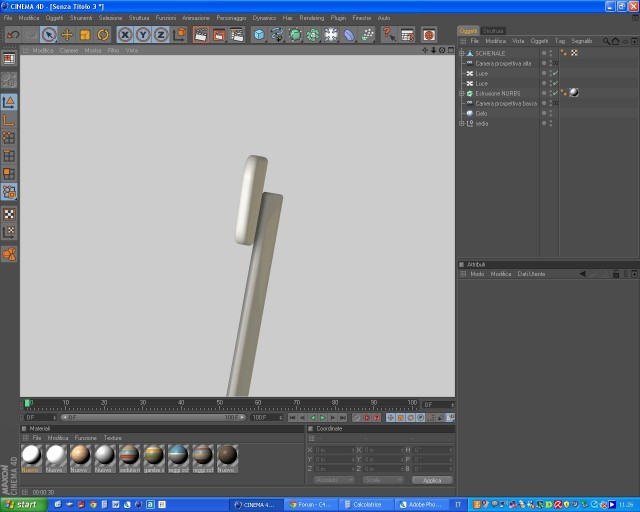

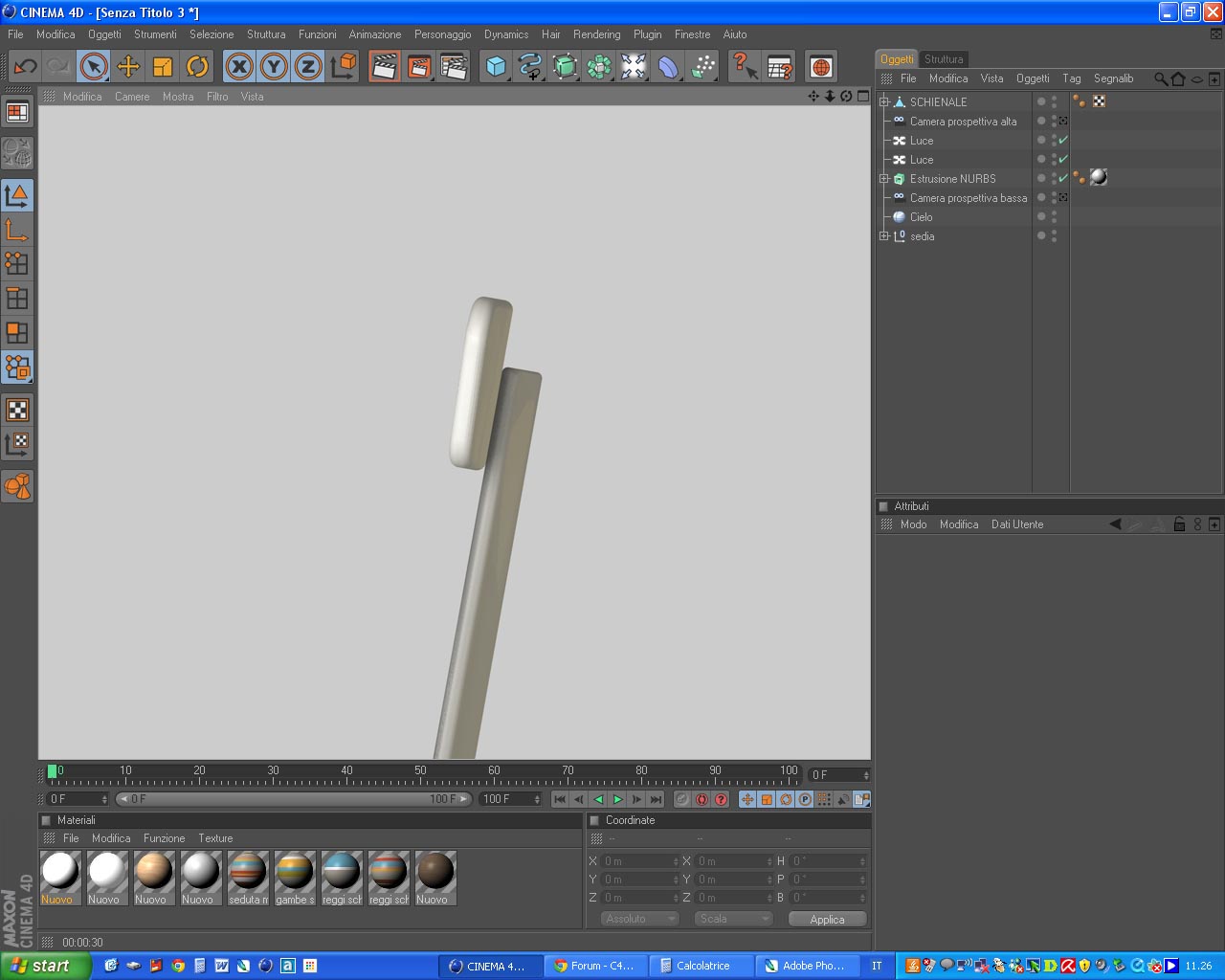

Ciao e grazie per l'interessamento, quello che succede lo vedi bene nelle immagini che ti posto, ovviamente è la stessa scena, senza nessun movimento da parte mia, ma lo schienale si muove,in modo apparentemente casuale, a volte come qui si sposta, altre, quando provo a ruotare l'oggetto per fare vista da altre angolazioni sembra ruotare ma poi nel rendering appare nuovamente dritto...mha.
Effettivamente allo schienale, che è quello che "si muove" è applicato un deformatore piega, può essere quello?? Come lo risolvo?

così nel rendering effettivo.... :roll:

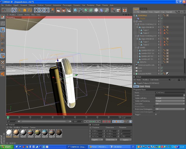

Vabbè... da quello che vedo, hai un sacco di roba che gira in background sul tuo PC, ma nessuna informazione utile al caso, cioè, dalle immagini non si può fare nessuna analisi del problema, non hai nemmeno aperto le gerarchie per poter osservarne il contenuto, nessun parametro da controllare, da quel che vedo potrebbe essere anche la sedia a spostarsi e non lo schienale... se non è un progetto "protetto", faresti prima a postare direttamente quello...

Posto un altro screen con le gerarchie aperte, ma non c'è granchè, in effetti sembra essere qualcosa legato al deformatore che fa casino quando muovo l'oggetto.
Il progetto è per un concorso e purtroppo non posso postarlo, però ti assicuro che l'unica cosa che si muove è lo schienale...
