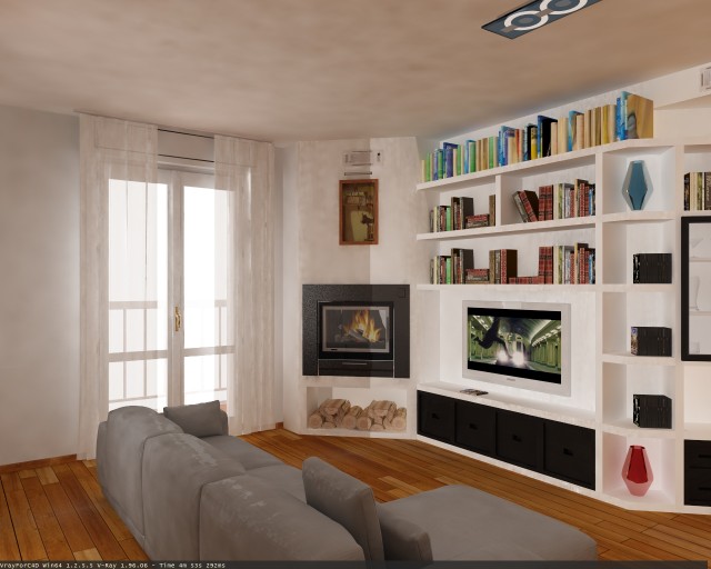

Ciao a tutti, considerate che la scena in allegato è ancora molto lontano dalla conclusione, ma volevo allegare un'immagine per spiegare meglio di cosa vorrei fare:
- mi piacerebbe illuminare la scena di notte con la luce della luna che entra dalla finestra e la luce del camino.
Con la luna ci posso arrivare.
Come posso illuminare la stanza con la luce del camino? con l'effetto tremolio delle fiamme.
Qualcuno ha un'idea?
Grazie a chiunque mi possa dare una mano.
Simone

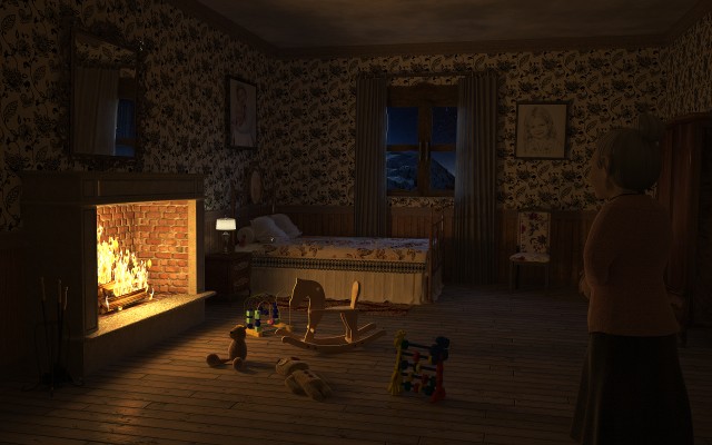

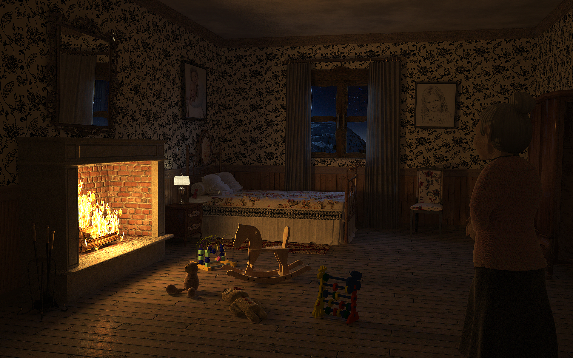

Tempo fa ho realizzato una scena simile a quello che vuoi fare tu, per la luce dall esterno ho messo una hdri nell env e aumentato il multiplier fino all intensità desiderata, mentre nel camino ho messo una luce area type sphere color arancione, ti allego l immagine.

Credo intenda dire che ha messo l'hdr nell'enviroment. Ci sono varie tecniche.. Alcuni la mettono nella luce area dome e credo sia più corretto altri direttamente nell'enviroment. Io per il fuoco avevo provato ad usare un'immagine alpha e aggiunto un materiale autoilluminante. Era uscita una cosa accettabile.
