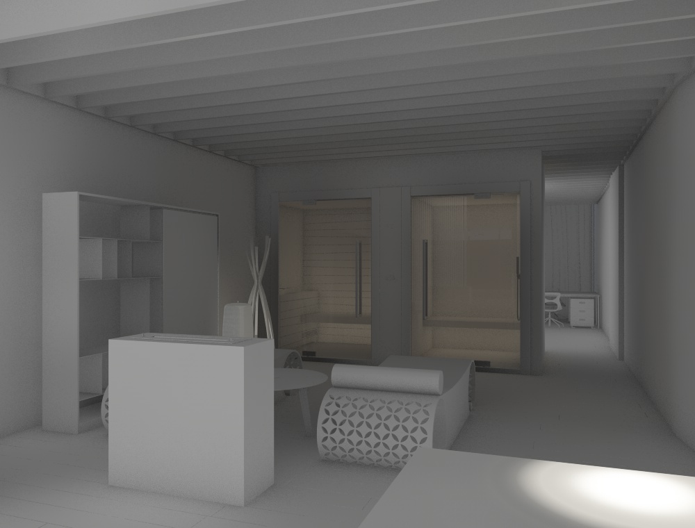

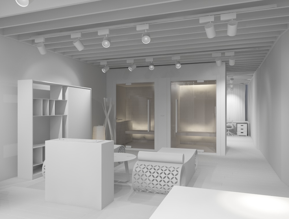

ciao ragazzi, vado avanti, ho scelto un'inquadratura differente che mi sembra giochi un po' di più con la geometria della sala. vorrei concentrarmi quindi su questa per portare avanti queste prove e cercare di migliorarmi un po'.
prima di continuare con i materiali vorrei studiare meglio il modello in bianco e gestire l'illuminazione che al momento non mi piace. come già detto è richiesta praticamente la sola illuminazione artificiale, nelle 2 immagini una è illuminata con una luce area da fuori + 2 area di rinforzo, l'altra dalle ies + le precedenti.
quello che vorrei ottenere è di ridurre un po' l'appiattimento del render dato dalle troppe luci, che strada potrei seguire?
forse mi conviene anche se ci sono tutti quei faretti lasciarne accesi solo alcuni di modo da evitare troppe fonti da troppi punti diversi?

Ciao!
Io sto illuminando una scena interna, in notturna, per cui escluso il cielo, che illumina davvero poco, ho eliminato tutte le luci e ho creato un vray material con attivo solo il canale luminanza, che poi ho applicato ai vari led che nel mio caso illuminano la stanza.
Ho attivato Direct Illumination nel pannello luminance del materiale e ho portato il valore a 3000. L'Illuminazione della stanza e davvero realistica e diffusa.
I tempi di rendering sono piu che accettabili, circa 15 minuti, con valori medio alti IR-LC
