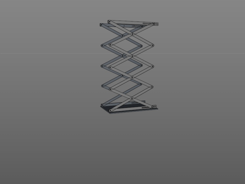

Ho realizzato per gioco un sollevatore per proiettore a soffitto. L'ho disegnato interamente con vectorworks. Ho realizzato un modello chiuso e uno aperto. Tutti gli elementi sono disgiunti, viti....staffe.....etc, non ci sono due elementi sommati per intenderci. All'inizio per la sua animazione ho esportato quello chiuso e..........LI MI SONO FERMATO.
In pratica l'ostacolo sono le forbici che scendendo il proiettore si "allontanano" (Vi allego una foto esempio).
Ho litigato con le joint, ma non sono mai riuscito a capire come "Dirgli alle joint": "per favore, non andate dove volete!!!!".

..Ok adesso è tutto più chiaro ( credevo parlassi di una scatola per confezionare prodotti ).
Anche in questo caso, le strade sono diverse, potresti usare sia le joint che un po di xpresso...
In questo post si affronta il problema per un "pugno estendibile" utilizzando una sorta di pantografo:
http://www.c4dzone.com/it/forum/viewtop ... =6&t=30620
anche se non è proprio quello che fa per te ( nel tuo caso si tratta di un vero e proprio pantografo estendibile ), ma la tecnica usata si può perfettamente adattare...

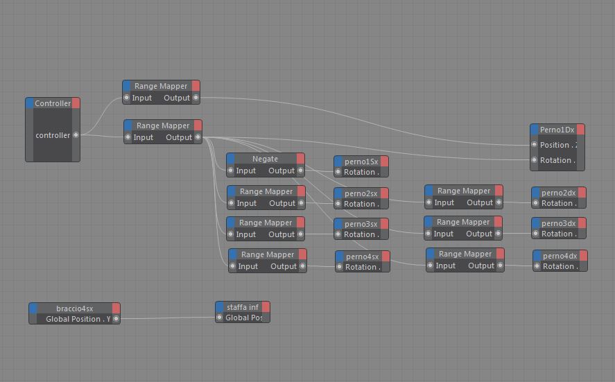

...quindi... ti ho preparato il modello "finito" utilizzando xpresso, c'è da dire che l'espressione potrebbe essere semplificata, ma in questo modo, credo sia più chiaro da studiare...
Apri il file e utilizza il controller a video per animare il pantografo!!

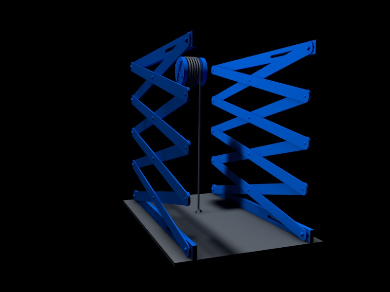

Comunque, nel file precedente ho fatto un errore imperdonabile ( ho mappato tutti i range mapper sul primo )...
...quindi l'ho corretto e ho aggiunto una simpatica carrucola per completare il progetto...
spero di non aver creato confusione...

Che meraviglia. non potevo ottenere di meglio.
Grazie ancora.
Appena ho pronto, in allegato Vi faccio vedere l'animazione.
