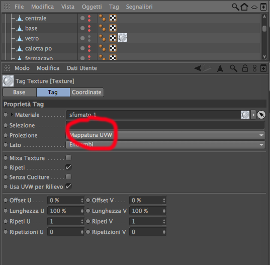

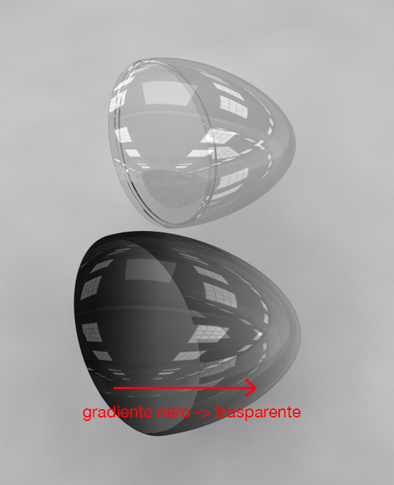

Buongiorno a tutti,
Vorrei applicare a queste calotte un materiale vetro con gradiente da nero a trasparente.
nel primo esempio (in basso nell'immagine) ero riuscito a raggiungere il risultato voluto, nel secondo modello non riesco ad applicare lo stesso materiale in modo da avere l'effetto gradiente.

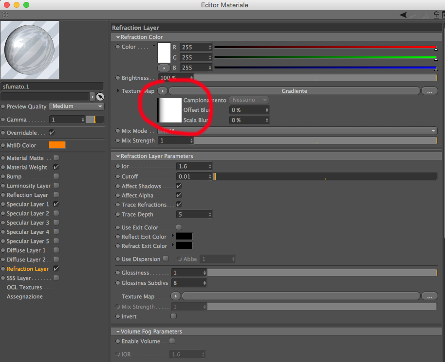

Presumo che dipenda dalla Tag Texture.
sapete suggerirmi come controllare la rotazione del refraction layer o la mappatura del materiale per raggiungere l'effetto voluto?
grazie mille
M.

62VAMPIRO
Messaggi: 3807
Re: Gradiente vetro
Messaggio da 62VAMPIRO »
Nella prima immagine basta che clicchi sul menù della Proiezione e avrai accesso alla lista di possibili tipi di proiezione (cubica, piatta, cilindrica ecc...ecc...), prova a cambiarla. Oppure, nella seconda immagine, clicca sull'icona del gradiente (quella che hai cerchiato) e nel sottomenù Tipo trovi la lista dei possibili tipi di Gradiente (U, V. Radiale ecc...ecc...). Può essere che per ottenere quello che desideri ci sia bisogno di una combinazione delle due: cambiare tipo di gradiente e/o cambiare tipo di Proiezione...............
