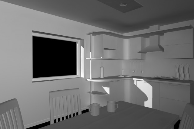

Ciao a tutti!
sto cercando di realizzare questa cucina e vorrei consigli/dritte da parte vostra..
metto i dettagli dell'illuminazione:
-nella parete frontale alla finestra c'è una luce area con intensità 90%
-una luce infinito viene da fuori e proietta l'ombra sulla cucina
- la GI ha intensità 90%, precisione 80% e il resto di default
a me non convince tanto..
ho c4d R10 e AR, no vray

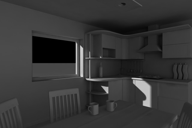

Ciao,
ho una nuova prova, sicuramente scura ma meglio dell'altra...(credo)

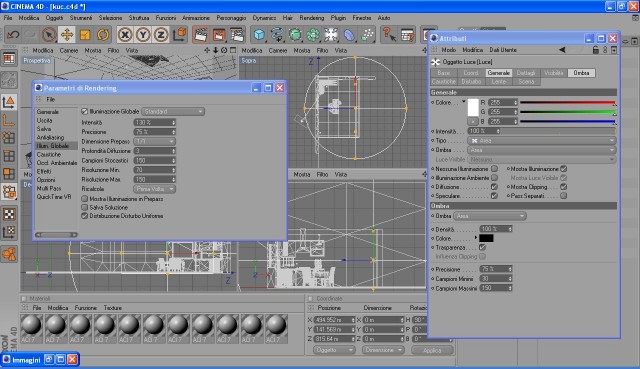

metto uno screen delle impostazioni, la luce infinita è uguale all'area, solo anziche intensità 100 ha intensità 90.

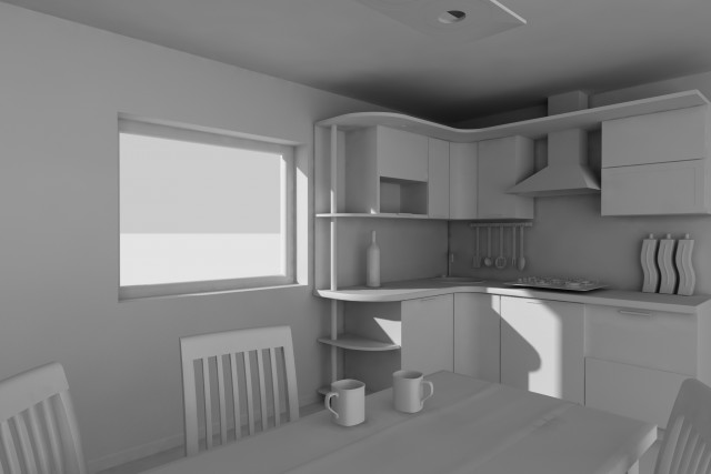

Ecco un nuovo up..la luce area è adesso a 150, con il moltiplicatore scuro a 2 dell'effetto 'mappatura colore' , e un oggetto cielo senza materiale (avevo optato per un materiale con luminanza ma poi ho pensato che allungasse i tempi) questa è la nuova immagine..
I tempi sono stati di 38 min..
pareri? consigli?
