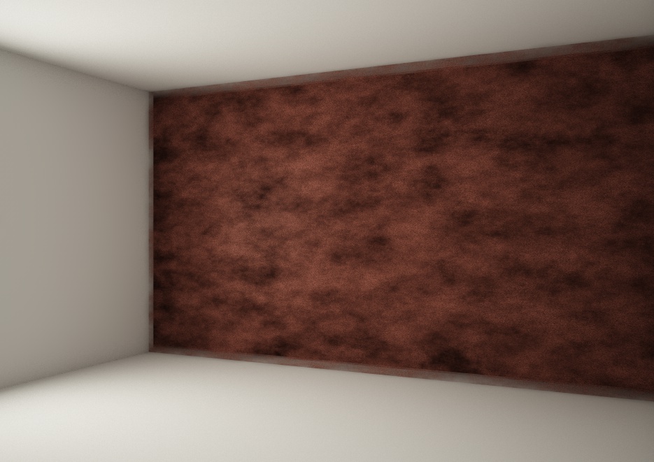

Messaggio da follins »
Grazie infinite :) :) :) ...innanzitutto mi hai aperto la mente su come ragionare, io ragionavo su un solo materiale, mentre devo ragionare sulla sovrapposizione di 2 materiali...ma resta il fatto che come vedi dal render allegato non sono riuscito ad ottenere quel bell'effetto che invece hai ottenuto tu...ho seguito le tue istruzioni, ma avrò sbagliato qualcosa...ti allego la scena...sono all'inizio nell'uso di Vray dopo aver usato molto tempo Advance Render di c4d, e tra le difficoltà maggiori che sto incontrando sono proprio i materiali... :shock:

FofoC4D
Messaggi: 1676
Re: Decorativo Klondike
Messaggio da FofoC4D »
Controlla le geometrie, sotto la parete ci passa un gatto.
Setta l'illuminazione e i parametri del bridge come si deve, area o sun o sky... quello che vuoi.
Allora il materiale risponderà in modo diverso/corretto.

follins
Messaggi: 330
Iscritto il: mer set 22, 2010 2:53 pm
era solo una scena fatta al volo per provare il materiale quindi la geometria non me ne sono preoccupato più di tanto...il libro già acquistato e lo sto seguendo piano piano...provo a fare altre prove per vedere se ottengo risultati migliori...grazie :)
follins
Messaggi: 330
Continua a far pietà... :nono
Parametri di render sono:
GI set up very very fast
Una luce area con potenza 150 WATT
camera fisica parametri ISO 250 f stop 2 shutter speed 200
non capisco cosa sbaglio...
scena test.zip
(114.46 KiB) Scaricato 164 volte
Jacom
Messaggi: 120
Iscritto il: mer ago 17, 2011 10:16 am
Messaggio da Jacom »
ciao,
ho seguito le indicazioni di FofoC4D, prova ora. se come base può andare non ti rimane che provare a personalizzarlo. probabilmente hai sbagliato un paio di cosette.
jm
