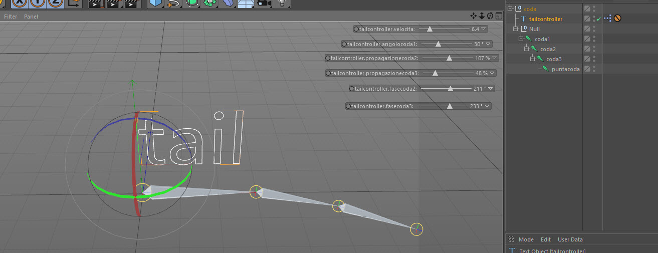

Infatti supponendo che la coda di uno squalo sia fatta da qualche joint muovendo la prima joint stiamo dando il movimento a tutto e aggiustando le sotto joint possiamo creare un movimento perfetto.
quindi se poi devi fare l'animazione a mano usa questa tecnica semplicissima che non necessita di tag o altro.

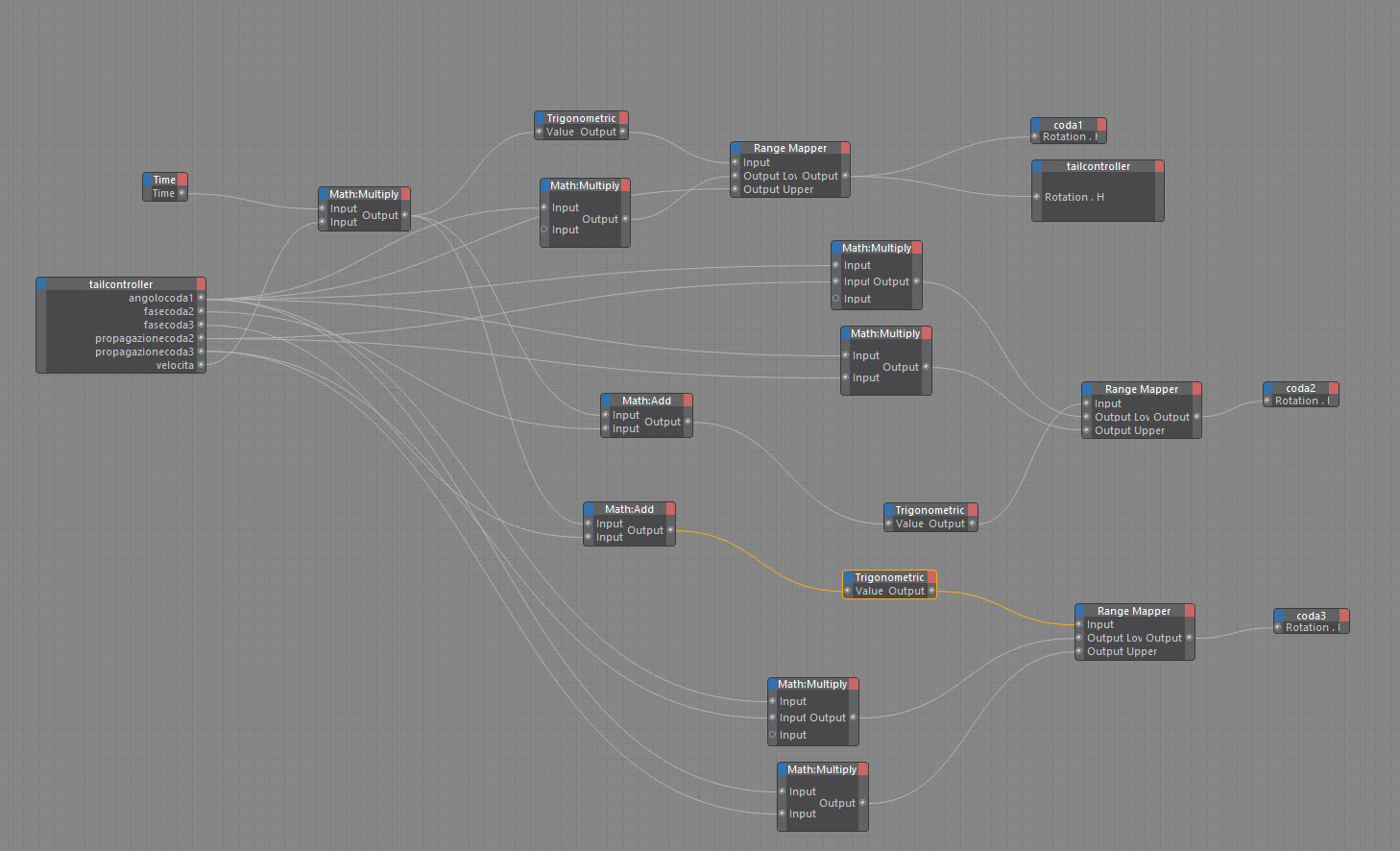

Volendo invece creare un automatismo come ho fatto sono partito comunque dalla soluzione cinematica diretta e ho creato quindi una catena di joint che ho poi fatto muovere automaticamente tramite xpresso
la prima joint è mossa tramite il nodo time e una funzione sin(x), ho controllato l'angolo di rotazione max tramite un range mapper e la velocità di oscillazione tramite dei nodi math
Dopo di che tramite altri 2 controlli: fase e propagazione della forza ho controllato le due sotto joint
In pratica sto applicando 3 funzioni diverse alla rotazione h delle joint
sin(x)
sin(x+fasecoda2)
sin(x+fasecoda3)
Dai un occhio al progetto e se hai dubbi chiedi pure

il tag trigonometrico cosa fa di preciso?
cappellaiomatto
Messaggi: 1581
Re: Problema TAG IKSpline - animazione coda squalo
Prego figurati :)
adoro fare rigging se non si fosse capito :lol:
Il nodo trigonometric serve per accedere alle funzioni trigonometriche
Passi un valore in ingresso e lui fa la funzione indicata nelle sue proprietà
sin x
cos x
tag x etc etc
occhio che tutte le funzioni lavorano in radianti e non in gradi e anche quando xpresso indica dei valori in gradi in realtà internamente sono radianti (hanno fatto un po di confusione per semplificare le cose all'utente ma se non presti attenzione non tornano i calcoli ovviamente)
