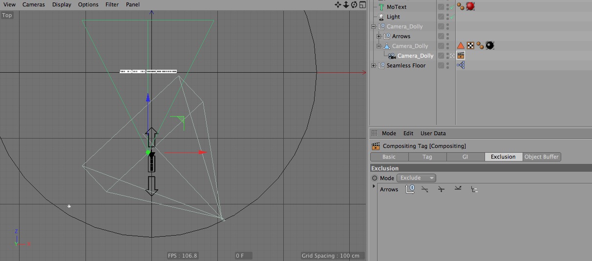

Ciao a tutti,
ho provato a nascondere alcuni oggetti della scena usando un Compositing tab sulla Camera.
Tuttavia non succede nulla.
Please Help...! 8-)

Ciao Theimania,
il metodo che hai usato non è corretto... per escludere oggetti dalla camera devi assegnare il tag compositing agli oggetti che vuoi nascondere e nella pagina Tag disabilitare la voce Visibile alla camera.

Ciao Arkimed,
tornado sul luogo del delitto... ho notato che l'oggetto viene escluso da tutte le Camere. Io invece volevo che non si veesse solo in una Camera (perché l'oggetto impalla quest'ultima). :(
Idee?

Messaggio da abe3d »
Ciao, se l'oggetto "impallatore" è abbastanza vicino alla camera e abbastanza lontano dagli altri oggetti, potresti provare con il near clipping ( abilitandolo dalla tab details della camera ) impostando la distanza minima dalla quale la camera deve cominciare a "vedere" gli oggetti...
