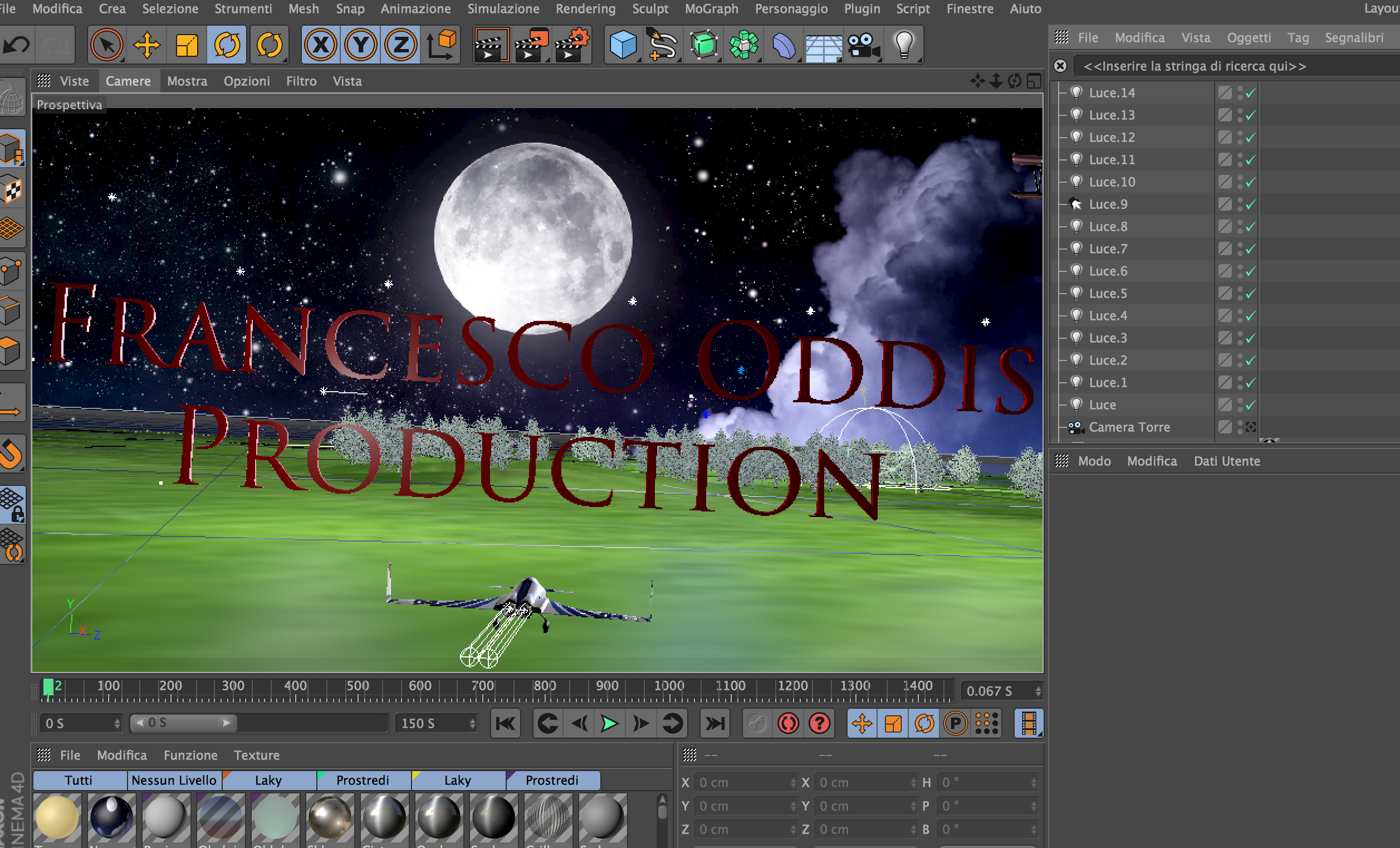

Salve, sono nuovo su questo forum ma ho già qualche esperienza con Cinema 4D.
Sono al quinto anno di un liceo scienze applicate e a partire da Natale scorso, ho iniziato la ricostruzione della Kirstein Tower di Philip Johnson.
Già da dicembre pensavo che la torre sarebbe stato il progetto base per la tesina del mio esame di Stato, ed è andata a finire proprio cosi, in questi giorni la sto ultimando con il rendering.

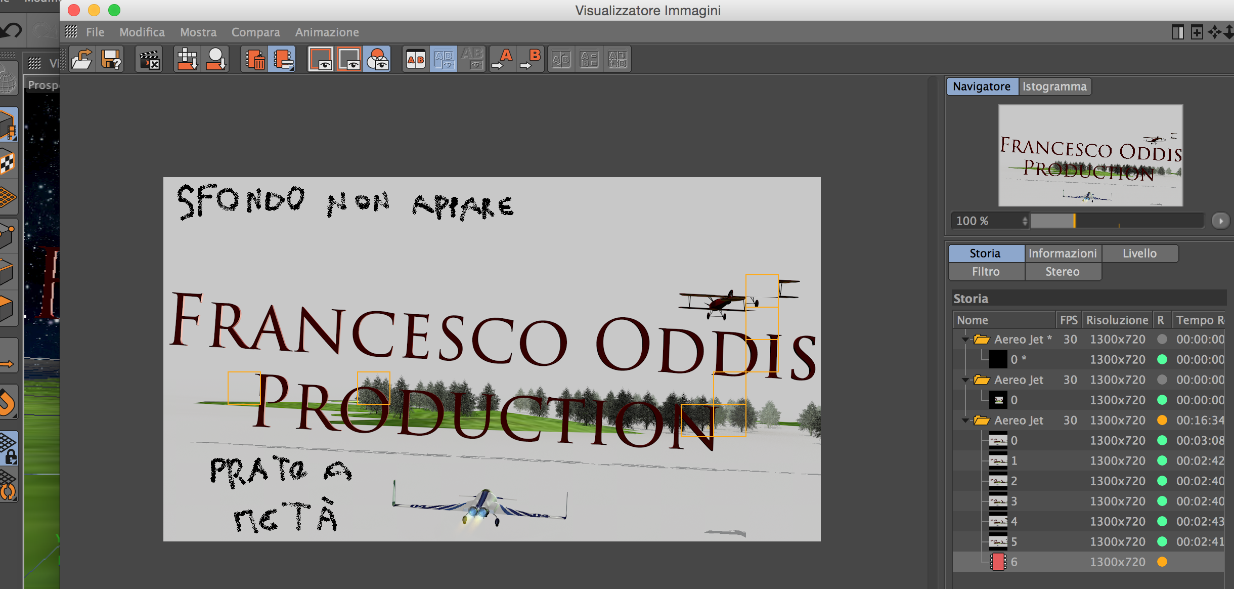

Purtroppo ho riscontrato un GRANDE problema con il render, lo sfondo nel progetto viene visualizzato dal programma ma nella fase di rendering non viene creato e anche una parte della foresta manca.
Sono in avanzamento solo il testo e le animazioni dei due aeroplani, perchè? Cosa sbaglio e dove? Magari non mi sto sbagliando...forse sarà normale?
Vi lascio alcune immagini, il progetto di base è questo e cosi vorrei vederlo nel rendering *Progetto base*
Progetto base
Progetto base
Nel rendering invece si vede cosi, un filo di foresta tra due spazi bianchi (come se tutto fosse avvolto in una nebbia che nel progetto non c'è) *filo di foresta*
In un altro forum mi hanno chiesto di eliminare più luci possibili ed ora la situazione è *tutto innevato*
Non posso buttare mesi e mesi di lavoro cosi, il mio esame si sta avvicinando e non ho molto tempo...cosa posso fare per ottenere un bel rendering per la mia torre? Sono nel panico...

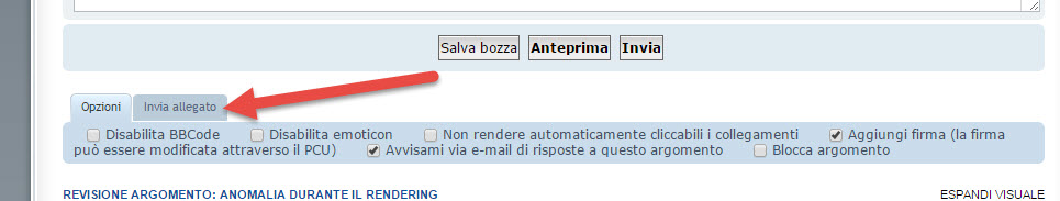

No aspetta mi sono spiegato male, è una regola del forum che applichiamo da diverso tempo.
Indifferentemente che tu usi tinypic o qualsiasi altro tipo di sistema di sharing vogliamo tenere gli allegati memorizzati all'interno della discussione per i motivi che ti ho già spiegato anche se tinypic memorizza per sempre gli indirizzi.
Per allegare basta semplicemente utilizzare il tasto invia allegato quando stai scrivendo un messaggio (supporta zip e jpg)

Ciao Francesco, puoi allegare più immagini/file nello stesso messaggio, sempre con il sistema allegati ed inserirle anche in linea con il testo, non è necessario fare pacchetti.. ti ho modificato il messaggio aggiungendo una delle immagini che chiarisce il problema.
Detto questo, comprenderai che è un po' difficile indovinare quale sia la causa senza avere la scena sotto mano o senza informazioni sulle impostazioni di render. Così a occhio potrebbe dipendere da qualche opzione di render o di salvataggio, da un tag compositing impostato male, da una texture che è saltata, dall'oggetto Ambiente con nebbia attivata..
