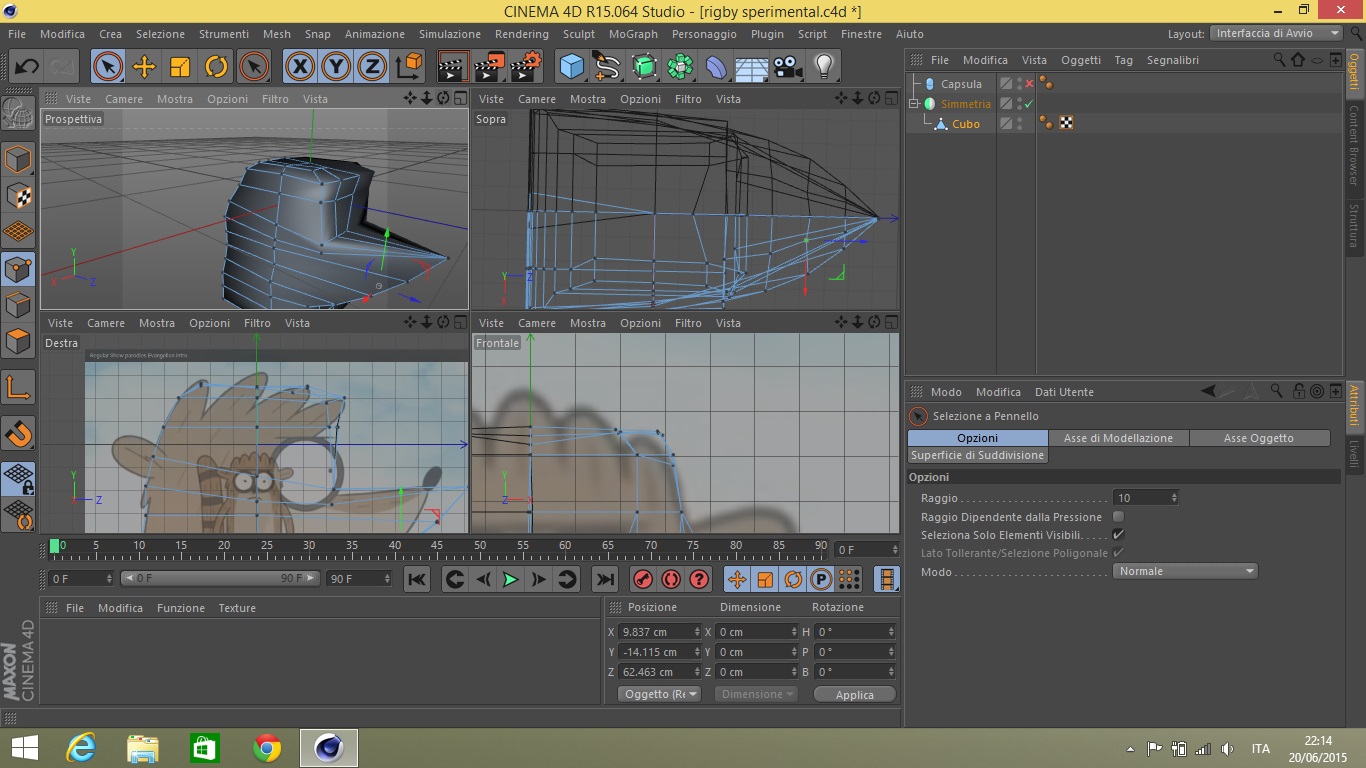

Non lo so da una parte mi sembra potrebbe venire bene e dall' altra uno schifo totale :(

Purtroppo la seconda....la topologia della mesh è completamente sbagliata.
Ti mancano le basi, guardati qualche video su youtube o comprati delle pillole come ti ho detto.
Anche se visivamente la forma torna la topologia è fondamentale per andare avanti con gli altri step: rigging e animazione

Non ho capito una cosa quando dici "topologia di una mesh" intendi tipologia?

La topologia è lo studio delle proprietà delle figure e delle forme che non cambiano quando viene effettuata una deformazione senza "strappi", "sovrapposizioni" o "incollature".
(wikipedia)
Nel caso di una mesh (matematica) è il modo in cui un oggetto è formato (punti, lati, poligoni). Quando Cap parla di "topologia" vuole dire che i poligoni che compongono la tua figura sono messi male. Una buona modellazione prevede l'utilizzo di poligoni continui tra di loro, il più regolari possibili, fino alla chiusura completa della stessa (loop). Nella tua modellazione si notano sia poligono con più di 4 lati (n-gons) sia pieghe.

Capito(spero), comunque non è un mento ma il naso di un procione :shock:
Quindi per la figura che ho costruito, aggiungendone più poligoni e rimodellandola meglio dovrei riuscire ad avere l' effetto desiderato.
