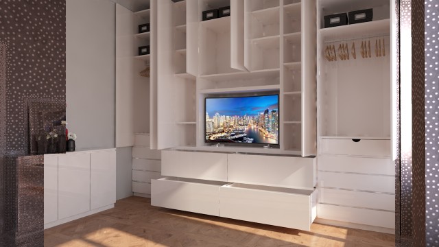

perché mi ritrovo sempre queste macchie nei render
come suggerimento precedente ho tenuto nel canale riflettanza il valore di specularità a zero
grazie

Ciao! semplice, sono i valori della Irradiance Cache, che, nella metodologia che stai usando o qualita', sta cercando di rimbalzare la luce indiretta negli anfratti e non ci riesce, quindi si vengono a creare quelle macchie.
Il difetto spesso e' imputabile ad una fortissima fonte luminosa che non essendo compensata con altre luci, ad esempio solo uso dell'HDRI nel cielo, oppure di una sola luce diretta fuori senza magari inserire le AREA light, in pratica si genera un eccessivo rimbalzo della luce che entra solo da una zona...
Questi sono i fattori principali, se ci spieghi come hai illuminato la scena e che settaggi della GI (solo la GI, lo speculare nei materiali non provoca questa cosa), magari riusciamo ad aiutarti.

motore fisico
2 luci area
1luce infinito (sole) +hdri
irradiance cache+ light mapping
qualità campionamento alto
densita record alto
sudd. shading 6
sudd. sfuocatura 6
sudd. ombre 6
grazie!
Messaggi: 10588
Re: macchie
mmmm c'e' tanta roba...prova a rifare un rendering senza HDRI per provare....potrebbe essere lui il cattivone...
