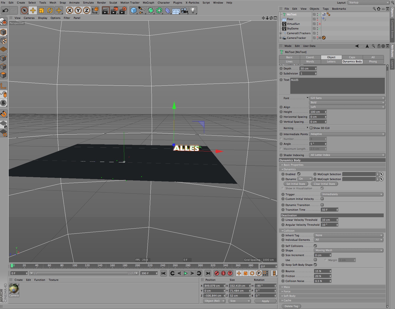

Ciao a tutti,
se qualcuno non è al mare... :( magari mi può aiutare.
Vorrei fa cadere un (testo) Motext su un piano (floor), a partire però dal 170 frame e non dall'inizio. (Ho un filmato caricato con il motion tracking).
Non riesco a farlo. Posto alcuni screenshot per capire meglio.
Ho elevato sulla Y il text ma quello collide con il floor dopo 5 frame... a me invece serve che il testo collida al frame 180...
Non riesco a trovare il parametro da modificare... :(

Ciao! Prova ad aggiungere due keyframe sul parametro dynamic (ctrl+click) di modo che sia "off" al frame 0 ed "on" al frame in cui dovrebbe iniziare a cadere.
p.s. Se vuoi che le lettere collidano come singole geometrie setta Singoli elementi su "tutti"

Sto renderizzando, appena finito, ci provo, ma devo dire che mi pareva di averlo già fatto, senza risultato. Comunque vediamo, dai. A dopo e grazie!

Dio solo sa il casino che dovevo aver fatto... comunque con il tuo tip funziona! GRAZIE!
