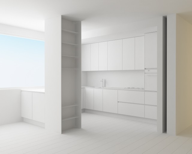

buongiorno a tutti, è da un pò di tempo che non scrivo o posto qlcs
Vorrei condividere con voi il wip di una cunina modellata con autocad
per l 'illuminazione ho utilizzato
Illuminazione data SkyPhySun sky only attivato
luci aree sulle due finestre, (una finestra e sulla parte sinistra) una luce area dietro la camera subdivision 32 disattivato no decay
GI 04 IR+LC medium standard
color mapping exponensial valore gamma 1
camera vrayphysicalcamera con ISO a 200 e f-stop 7 e white balance neutral
attendo un parere di come posso migliorare. grazie

Nessuno mi dice se posso andare avanti con i materiali :?: o se devo migliorare la luce?

Ciao nsavino,
potrebbe essere interessante che tu inserissi una area sul lato destro, dove hai quella parte più scura, fuori inquadratura, con una temperatura colore magari calda a simulare una luce accesa.
Poi, ma questo è un parere personalissimo, se non hai la necessità di far il cielo esterno, puoi utilizzare tecniche diverse dal PhSky e PhSun, cosicché sulle finestre ti venga il classico pannello bianco illuminante.
Ma questo, come detto, è questione di gusti.
Saluti

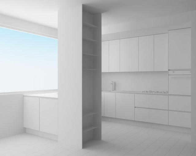

ciao andeltoz innanzitutto grazie per l' interessamento, l' idea della luce con temperatura calda mi alletta, ci provo subito, quando dici tecniche diverse dal PhSky e PhSun cosa intendi?
grazie ancora, cmq io sono Nico, piacere

mi piace l 'effetto con la luce a destra, ecco cosa ne viene fuori. E' questo che intendevi?
grazie ancora
