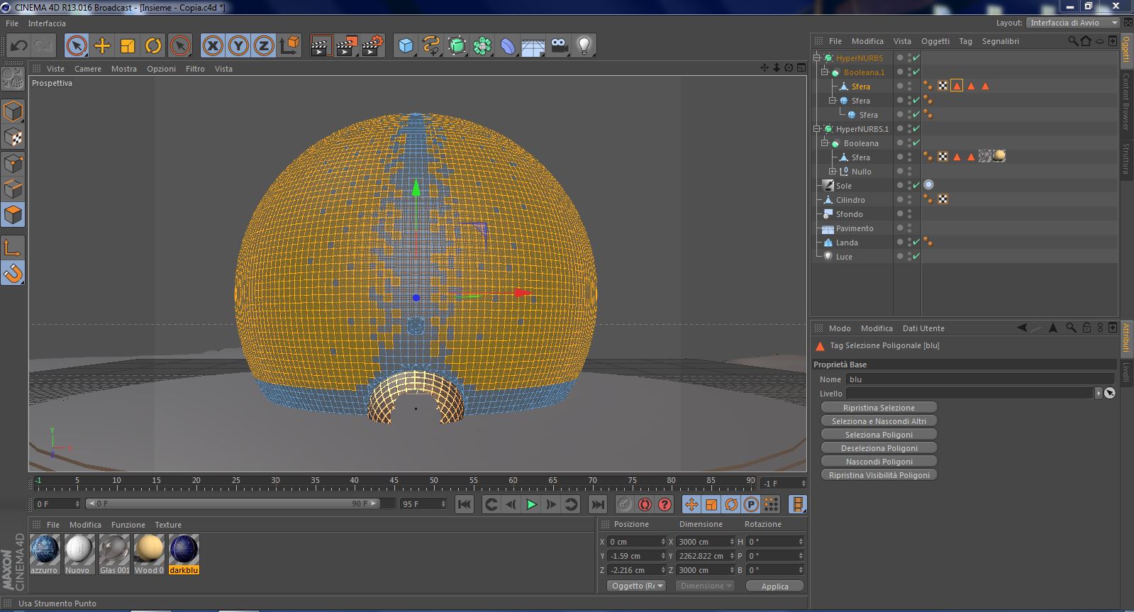

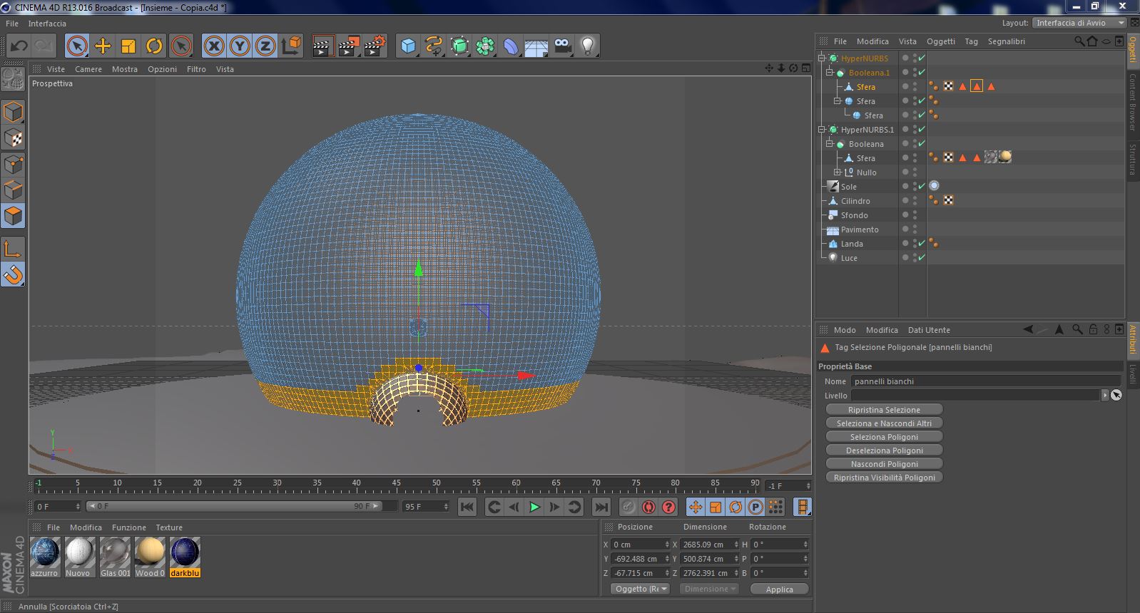

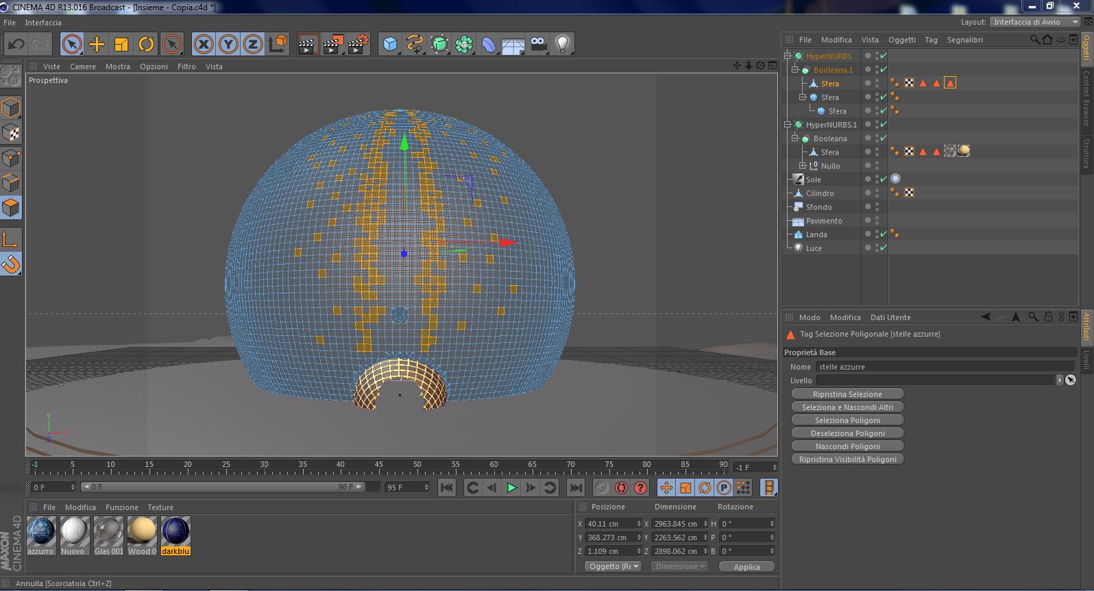

ora però sorge un altro problema.... ho settato tre selezioni della sfera (le prime tre immagini allegate) ma quando associo i materiali alle selezioni le texuture risultano spostate e un po incasinate (quarta immagine).
da cosa dipende?
grazie

Re: Come creare questo effetto?
Messaggio da myskin »
..mah non saprei, le proiezioni forse? Sono tutte uguali? Prova magari ad usare lo strumento asse texture mentre selezioni una texture x volta ed ev. adattale all'oggetto. :)
