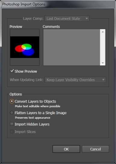

Ma anche a te chiede questo quando importi dentro Illustrator?
2015-08-25 17_21_01-Photoshop Import Options.jpg (26.78 KiB) Visto 6199 volte

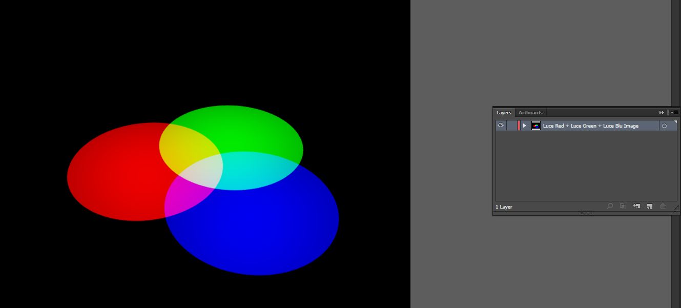

Qualunque cosa scelgo unisce i tre livelli in uno solo e di conseguenza quando esporto in PDF appare sì il livello nell'elenca ma ovviamente è uno solo.

Eccerto, hai tutto su un solo layer (rosso). Premi sulla freccettina bianca (affianco al layer) e vedi che i tuoi tre oggetti sono li dentro, in basso premi su nuovo layer (foglio con la piega) e trascini (fisicamente) una delle immagini dal layer rosso al nuovo, crei il terzo layer e fai lo stesso. Ora salverà su layer separati.
PS ha i layer, in AI più che layer sono "cartelle".
Nel salvataggio in AI tutti gli oggetti dentro il layer vengono uniti.

Scusami ma Illustrator l'ho aperto solo un paio di volte e non lo conosco per niente.
Aprendo il file PSD che sia nel visualizzatore immagini di Cinema che in PS vedo come layer separati in AI li vedo così all'interno della freccina che tu mi hai indicato...sono tutti uniti
