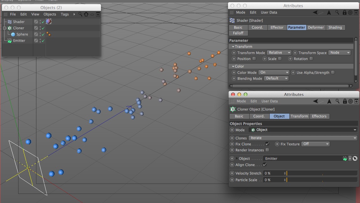

Messaggi: 3567
Re: Emitter cambio colore
Ciao, dipende molto da che effetto vuoi ottenere... vuoi che le particelle cambino colore gradualmente via via che "invecchiano"? Vuoi che per un po' escano di un colore e poi dell'altro?
Cmq con le particelle standard diventa un po' più macchinoso, dovresti usare ThinkingParticles, che ti dà un po' più di controllo.
Se vuoi rimanere con le particelle standard potresti usare l'emitter solo come segnaposto e sopra clonarci le sfere con mograph, in questo modo poi potresti usare tutti gli effector, tra cui lo shaderEffector per colorarle.
