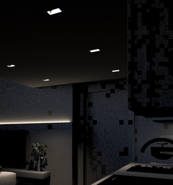

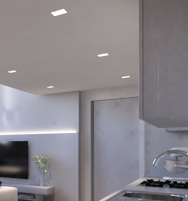

Ciao ragazzi,
a qualcuno è mai capitato di vedere queste macchie ? premetto che non uso vray DR e i settaggi sono CM linear clamp 4, clamp attivo 4, submapping attivo, AA 1-32-0,01; IR -3-2 , 70-25. Uscita in EXR 32bit
Illuminazione data da una dome(128suddivisioni) e faretti con intensità 1000lm e 32suddivisioni

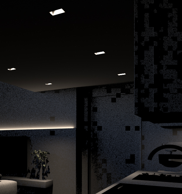

allego il pass della luce dove si notano bene i quadratini.
grazie a tutti!

E' raro ma può capitare, di che dimensione è il bucket?
fabio81
Messaggi: 778
Re: problemi luce (bucket non renderizzati forse)
Messaggio da fabio81 »
Sirio76 ha scritto:E' raro ma può capitare, di che dimensione è il bucket?
la dimensione è 16
Sirio76
Messaggi: 2644
Messaggio da Sirio76 »
Prova a portarlo a 32.
fabio81
Messaggi: 778
risolto con 32 :) che strano non mi era mai capitato. grazie come sempre Stefano!
