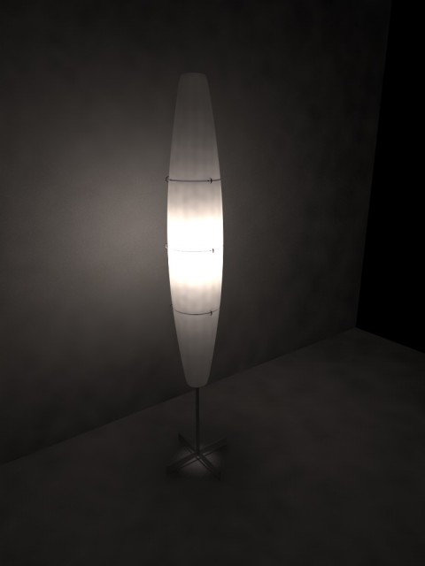

Ciao Antonio, individuato subito il problema. Non puoi utilizzare i 2sided materials su oggetti con un volume, sono concepiti e funzionano bene solo su materiali "virtualmente" privi di spessore come fogli di carta, tende, foglie e simili. Quindi o gli togli lo spessore, oppure utilizzi lo shader polietilene che ti sto inviando via mail(pensa i casi della vita... fa parte dell'aggiornamento gratuito degli shaders che invierò a tutti domani :) ) Gli artefatti sono dovuti a quello shader. Poi ci sono altri problemi sulla luce(dimensione ed intensità non verosimili), ma avremo modo di approfondire;)
Tra un minuto ti invio la mail.

Ti ho inviato in pm il file corretto, allego il test fatto col tuo materiale e quello fatto col mio shader polietilene:

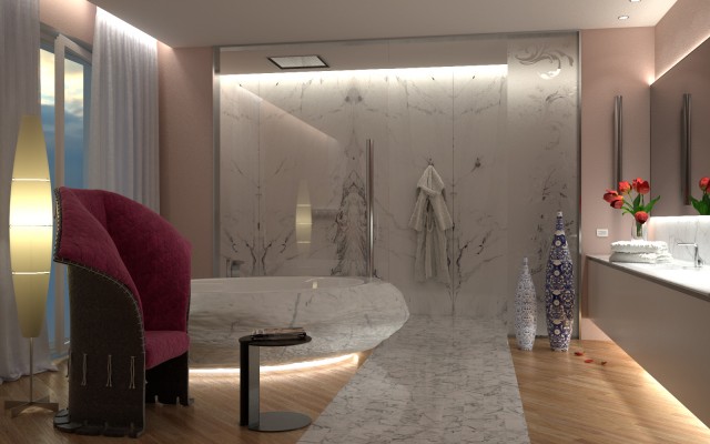

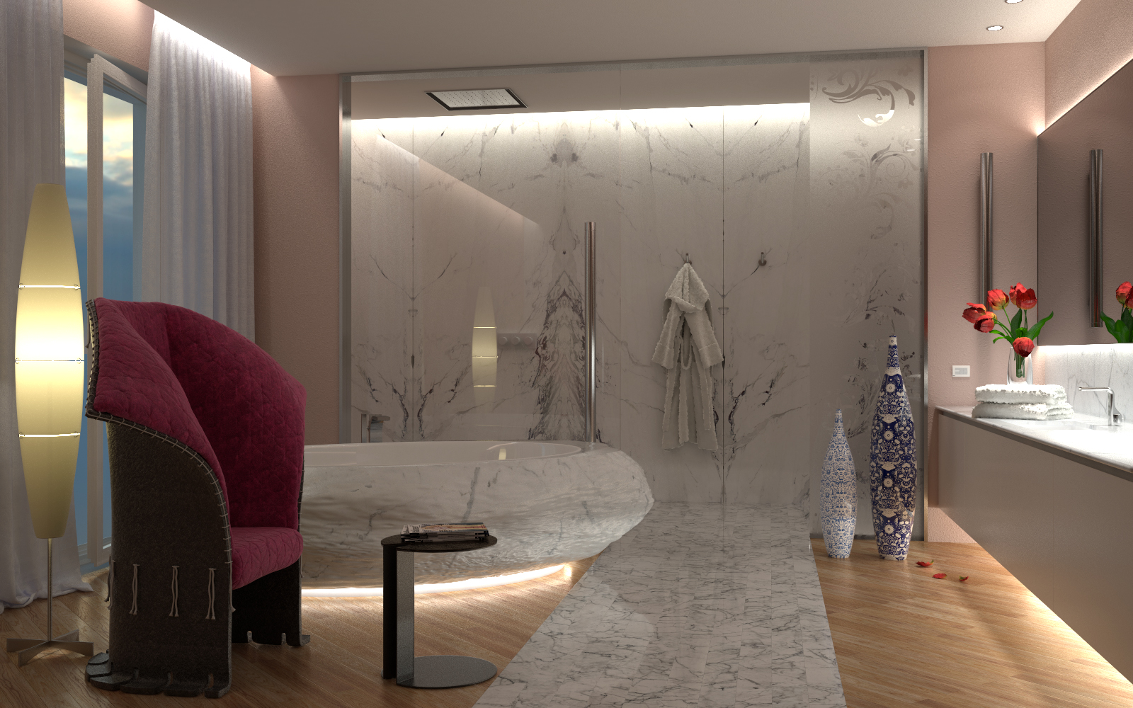

Ciao ragazzi.
Posto il risultato finale. E' rimasto qualche erroretto qua e la ma credo che possiate concordare con me che proprio schifo non fa.
Grazie tutti per le indicazioni e per i suggerimenti. Un grazie particolare a Sirio76 che si è anche preoccupato di passarmi il materiale corretto della lampada e per tutti i suoi preziosi consigli.
Grazie a questo forum. ;) ;) ;) ;) ;) ;) ;)

Tutti d'accordo che la versione con la vacc...cioè, la ragazza sulla poltrona avrebbe fatto un figurone.
Hurricane epic Win :mrgreen:
[/quote]Ciao ragazzi.
Grazie tutti per le indicazioni e per i suggerimenti. Un grazie particolare a Sirio76 che si è anche preoccupato di passarmi il materiale corretto della lampada e per tutti i suoi preziosi consigli.[/quote]
certo, proprio schifo non fa :) , ci sono come dici tu erroretti che potresti tenere a mente per le prossime volte, tipo:
lo sfondo della finestra...
un pizzico piu di post produzione per marcare contrasti e colori, al momento, guardando soprattutto la poltrona, mi da un senso di sbiadito.
inquadratura: questo ovviamente è molto soggettivo, ma come hai fatto notare tu per la vasca, io avrei incentrato l'attenzione su quella...al momento sembra perdersi nella parete di sfondo. opzioni ce ne erano di svariate, dalla posizione della camera, ad effetti luce/gioco d'acqua.
forse troppo displacement sulle salviette...
ma sarà per la prossima ;)
in bocca al lupo

Messaggio da andeltoz »
Grazie enzo_87.
Purtroppo dovevo consegnare e ho dovuto tagliare sul perfezionamento dell'immagine.
Concordo su tutta la linea riguardo gli errori che hai segnalato.
Come hai detto tu, dovrò tenere a mente queste indicazioni nel prossimo lavoro.
Serve proprio a questo postare i propri lavori sul forum: non solo per far vedere quanto uno è bravo, quando lo è, ma, per chi come me è poco che adopera Vray, per imparare ad avere risultati migliori ogni volta.
Grazie a te e a tutti gli altri per l'attenzione prestata al mio lavoro. ;) ;) ;)
