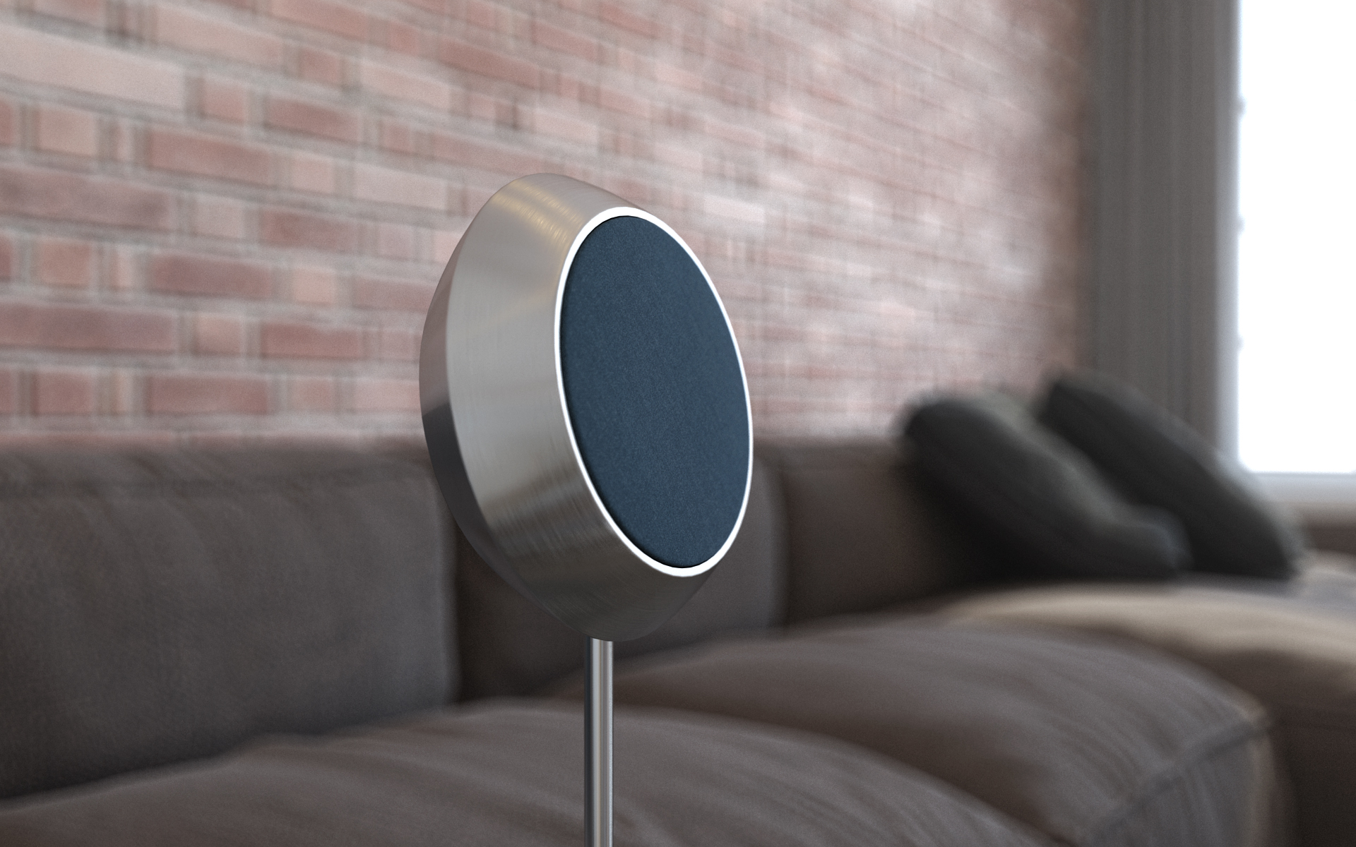

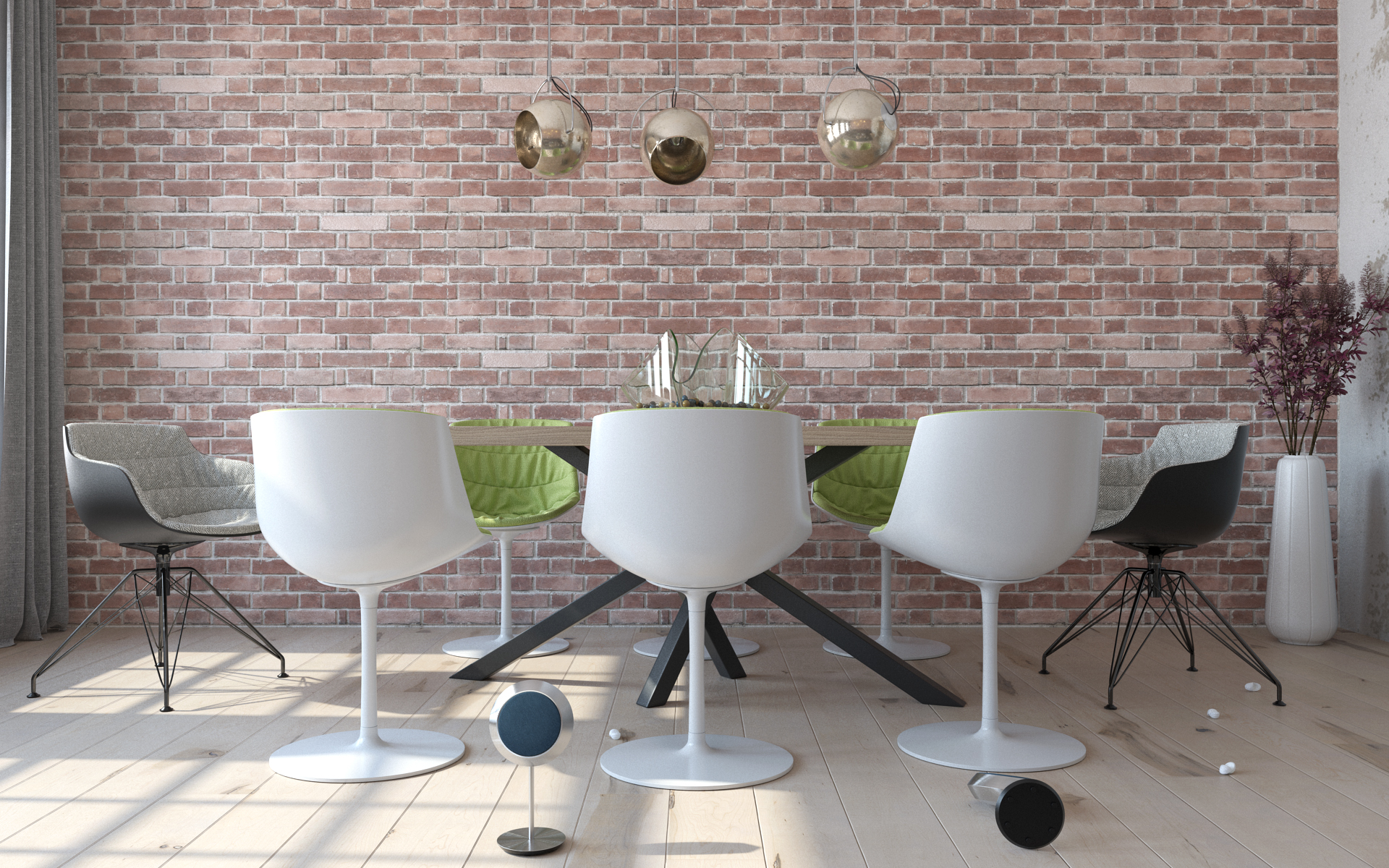

Rieccomi e dopo le critiche costruttive che mi sono state mosse nell'ultimo lavoro (Cucina Industriale), tra cui mi è rimasta impressa quella sulla luce che, a causa delle finestre troppo piccole rispetto all'ambiente, ha donato un'atmosfera scura che ad alcuni è piaciuta e ad altri meno, ho voluto riproporre la zona living adiacente, ma con finestroni decisamente più sovradimensionati rispetto al volume della stanza stessa.
Spero vi piaccia il lavoro e se così non fosse, sparate a zero come sempre e come sempre costruttivamente parlando, così imparo pure qualcosa. ;)
Illuminazione data con Physical Sky + Sun e Portal. Parametri GI sempre e per sempre BRLC (ormai mi ha conquistato). Risoluzioni immagini 1920x1200. Tempi di render oscillanti tra 1h:20' e le 2h:30', differenza dovuta principalmente alla quantità di DOF utilizzato nelle varie camere!
PC Master e Slave identici i7 5820k.

Sembrano presentino bene le foto però ora sono con il tel e non riesco a vedere tutti i dettagli.. ma domani da pc me le guardo bene e vedrai che un difetto lo trovo.. :lol: :lol:
Ma come tempi impieghi molto di più usando il BR a confronto dell IM? Non l'ho mai usato il BR...ma sono curioso di provare....

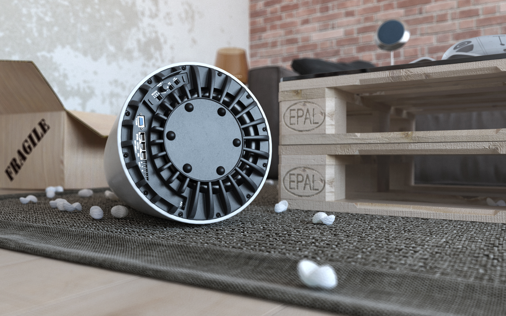

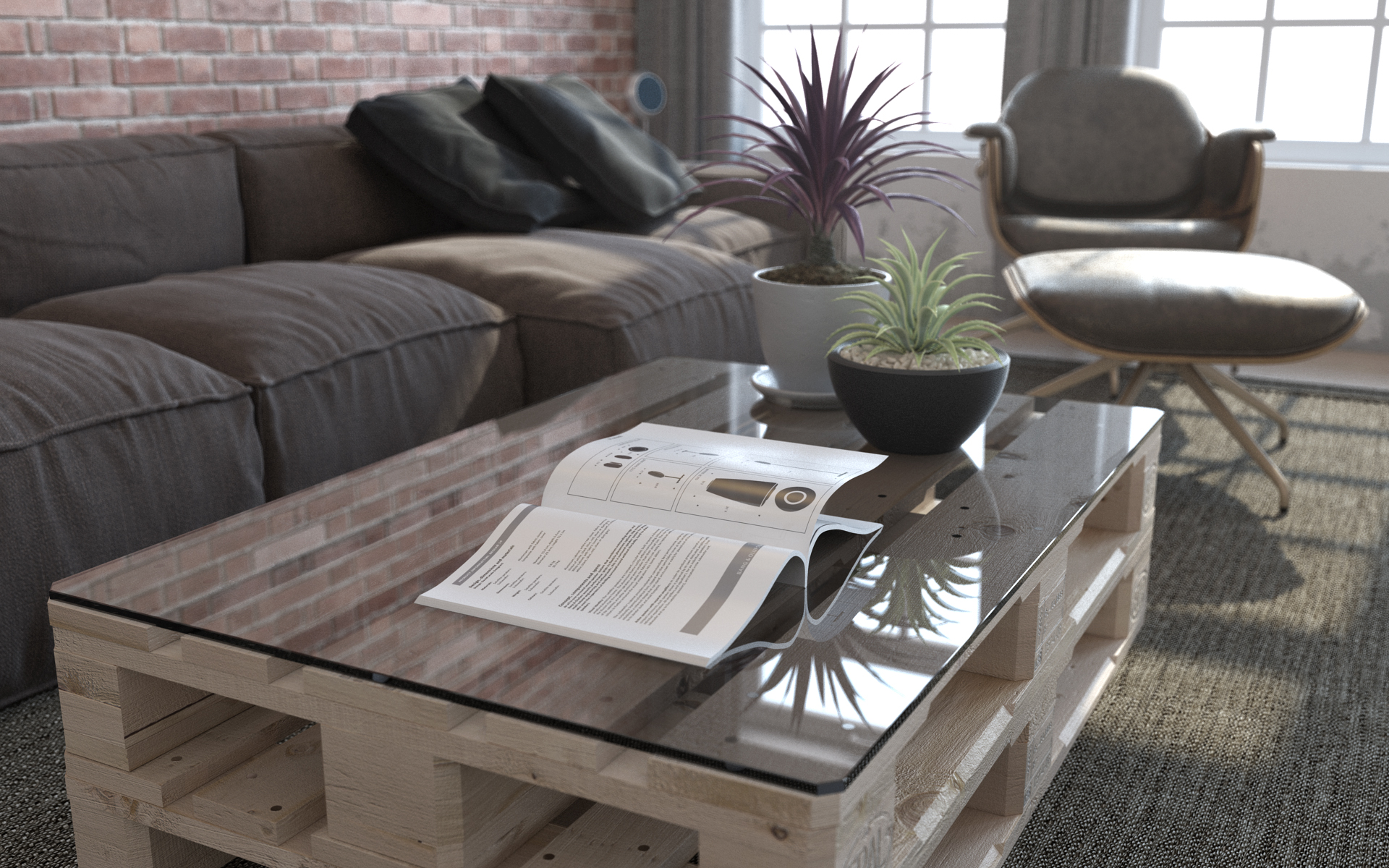

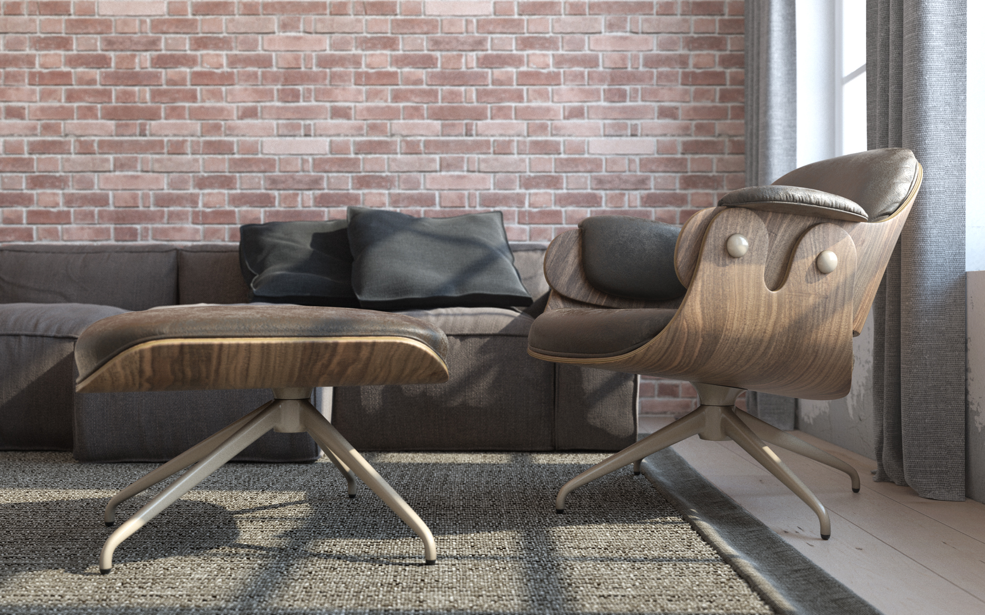

me le sono osservate per bene sul pc e devo dire che sono davvero ben fatte!! mi piace molto specialmente la penultima foto!

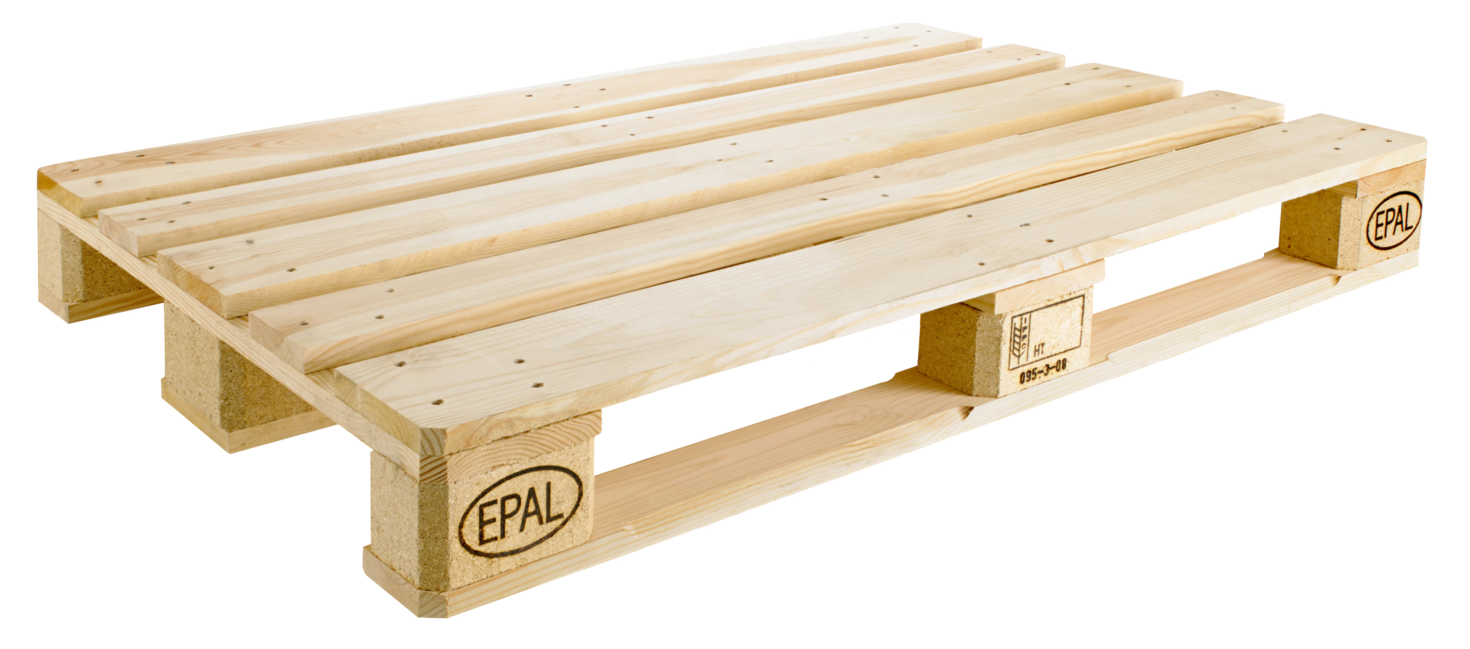

Trovo il pallet che usi come tavolo forse un po' troppo lucido e anche il tipo di bump che gli hai assegnato non mi convince molto..
Il muro ha le tex dei mattoni un pò ripetute ma d'altra parte è facile che succeda con una parete così grande..
I pezzi di sostegno li avrei fatti o in truciolare come quelli che posto o in legno ma con la venatura di testa..
Infine forse un mio cruccio ma avrei leggermente saturato....
Io forse saturo troppo e mi rendo conto che abbiamo due stili diversi... ;)
Ah.. le mie sono semplici osservazioni ma il lavoro è davvero bello!!! 8-)

Mannaggia, non posso distrarmi un momento con te..ahahahahahaa.. :lol:
Sui bancali forse hai ragione, dovevo rendere meno lucido il legno! Per il bump dici che è esagerato? Mi piaceva quell'aria un pò "scheggiata"!
Per il muro è stato un lavoraccio, te lo assicuro. Ho trovato su google una bellissima immagine, tra l'altro con una luce neutra, ma ovviamente, essendo un dettaglio, la superficie era ridotta. Il muro di fatto è modellatto sull'immagine stessa, che con PS ho reso seamless, ma ricoprire una parete così estesa diventava una "maledizione divina"! Il pannello che ho fatto è 127x107cm che poi ho ovviamente clonato. E' vero, le ripetizioni si vedono se si guarda attentamente, ma l'intento era di fare in modo che al primo sguardo sfuggissero! :nono
Beh sulla saturazione in effetti sono gusti differenti! ;)
Comunque grazie per il resoconto dettagliato.
