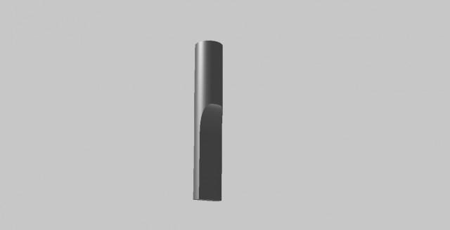

In allplan riesco a fare quanto allego, cioè tramite la sottrazione di solidi, ma non è corretto.
Dovrebbe venire come da prospetto ed invece ottengo quello nell'immagine.
Mi date qualche dritta??

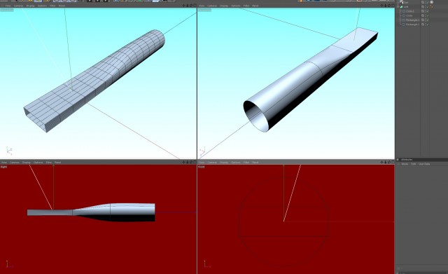

lo pui fare molto semplicemente con una loft NURB dove metti profili iniziale e finale (rettangolo/cerchio).
