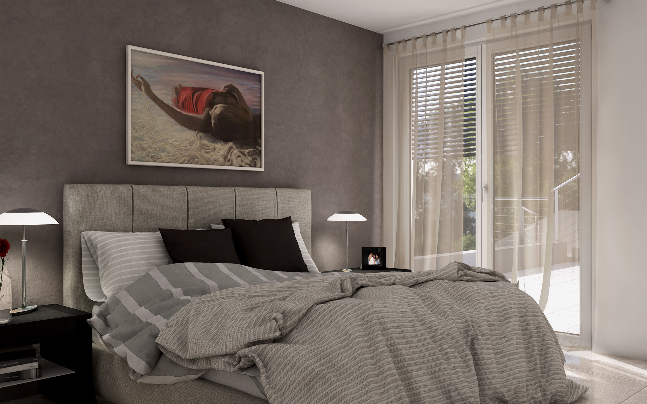

Grazie per i consigli. Vi posto l’ultima immagine (rendering del bagno) e provo sistemare l’illuminazione e anche degli oggetti del soggiorno.......forse riesco a finirlo.

La camera da letto mi piace già di più... ;)
Fossi in te aggiungerei del fresnel ai tessuti e mettere anche del bump al copriletto perchè mi sembra che hai applicato solo il diffuse. Inoltre renderei l'esterno più sovraesposto.
Proverei ad usare un 2side material per la tenda...così non è male ma secondo me puoi migliorarla.
Ultima cosa metterei il pezzo di battiscopa.

La camera da letto mi piace, un po di post e la puoi consegnare, l'unico dubbio che ho e se ci sia un'altra finestra o porta a destra, nel tal caso solitamente a me richiedono di inquadrarne anche solo una parte per far capire la stanza.

-Bump l’ho messo anche se effettivamente abbastanza poco, fresnel no. Volevo diminuire il più possibile il tempo del render per riuscire consegnare il lavoro entro oggi pomeriggio.
- 2side material non c’è solo in vray?
- Ho già ritoccato l’immagine in Ps, dovrei forse illuminarla di più?
- Effettivamente a destra c’è la porta del bagno, ma siccome volevano solo una vista, “prendendo” il letto con la terrazza mi sembrava un’inquadratura più interessante.
Grazie ragazzi per i vostri preziosi consigli!

Purtroppo non conosco ( per nulla ) il motore fisico di cinema e credo (o credevo) si potesse fare anche con cinema un materiale tipo vray...pardon...
Così non stanno male ma era solo per rendere la tenda un pò più reale.
